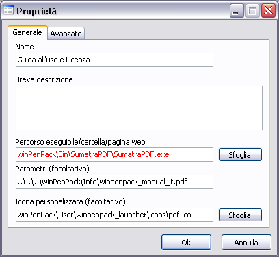

Dovresti utilizzare i parametri sulle proprietà del collegamento presente nel menù.
Ad esempio:
Nuvolari
Fri 10 Sep 2010 - 17:01
Registered Member #4173
Posts: 294
ehm... non è che ti seguo molto
cos'è che dovrei inserire nei parametri?
al momento la riga "Percorso eseguibile" è valorizzata con il file xls o pdf del caso; la riga "Parametri" è vuota
EDIT: devo forse "invertire" le righe, cioè mettere sui "Parametri" il file xls/pdf e su "Percorso eseguibile" il programma con cui voglio aprirlo?

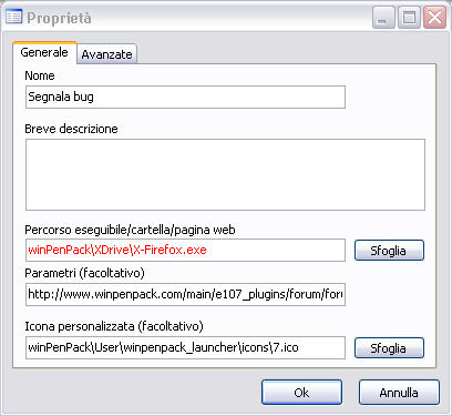

Devi completare il campo "percorso" e il campo "parametri" (come mostrato nelle immagini) per ciascun documento che intendi aprire con uno dei programmi della suite.
