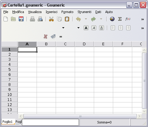

Nuova versione di X-Gnumeric per la quale richiedo gentilmente un test.
Non ho ben capito se alcuni problemi di visualizzazione a livello di interfaccia dipendono dal mio computer o da qualche bug del programma.
Nella parte sinistra della finestra principale, alcuni menù, ad esempio quello per i font e per la dimensione dei caratteri, non sono immediatamente visibili, ma occorre passarci sopra col cursore del mouse per farli apparire:

Confermo il problema di visualizzazione, identico a quanto riportato dalla figura allegata da danix.
Inoltre, come detto sempre da Danix, passando sopra col cursore viene visualizzato il box suppongo dei font e il puntatore assume l'aspetto classico di quando bisogna inserire qualcosa e non cambia fino a quando non si esce dal programma.

per quanto mi riguarda, su Vista la visualizzazione sembra funzionare (non c'è nulla nell'interfaccia che compare passandoci sopra con il mouse), ma:
1) la barra degli strumenti Object Toolbar, una volta resa visibile (la tua figura 2), non viene visualizzata alla successiva apertura di Gnumeric e bisogna selezionarla nuovamente dal menu;
2) Passando con il mouse sulle frecce dei combo relativi al font e alle sue dimensioni, quanto contenuto nei rispettivi campi di testo (cioè il nome del font e il numero) sparisce, e ricompare solo se seleziono un altro font/dimensione; non passando sulle frecce, le scritte rimangono sempre visibili.
3) Modifica|Preferences: qui è l'unico punto in cui riscontro il baco da te segnalato; nell'albero a sinistra i vari elementi compaiono solo dopo essere passato sopra con il mouse. Scompaiono anche quando espando un ramo con +, e resta visibile solo il ramo appena espanso, senza i suoi figli e gli altri rami.
Non ho trovato neanch'io, finora, riscontri in rete, ma temo sia un problema dell'implementazione delle librerie grafiche (GTK, tcl) sotto Windows.
