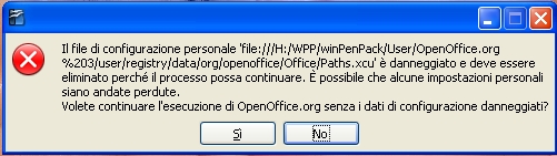

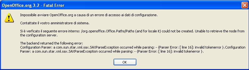

Registered Member #38599 Joined: Fri 23 Apr 2010 - 11:50Posts: 2 | Sto cercando di costruirmi un pacchetto di SW portatili essenziali personalizzato su pen-drive ed ho problemi con X-OOo 3.2.0 rev.16. All'avvio mi presenta il primo messaggio allegato, a cui, premendo no, segue il secondo. Se invece premo "si" sembra funzionare. Ho guardato sul sito ma non ho trovato nulla di simile (non sembra essere un problema legato alla lunghezza del percorso della directory di installazione). Ancora più strano è che se lancio il SW da un altro PC tutto fila liscio senza intoppi. Qualcuno mi può dare qualche dritta per risolvere ? Grazie 1000. | ||

Registered Member #14168 Joined: Fri 10 Oct 2008 - 11:44Location: Milano Posts: 193 | MMCLM wrote ... ...non sembra essere un problema legato alla lunghezza del percorso della directory di installazione... Lo dici perchè hai già provato percorsi più brevi o è solo una tua ipotesi? Perchè a me onestamente il path che riporta il primo messaggio sembra piuttosto lungo. Io la farei la prova di installare X-oOO su un percorso più breve. Se invece hai già provato... sorry, non so in che altro modo aiutarti. | ||
