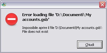

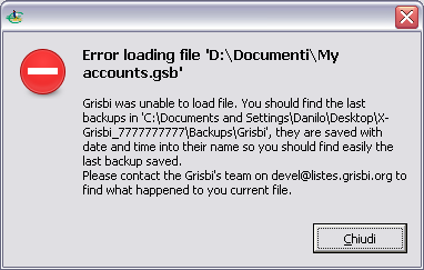

  • Allego solo l'INI della rev_5. Ho risolto in parte il problema del file "My accounts.gsb". Se è attiva l'opzione per l'apertura dell'ultimo file salvato, e se questo è stato salvato nella cartella "Documenti" del computer, solo al primo riavvio appaiono due errori:
x-grisbi_launcher_rev5_test2.zip

Fri 05 Nov 2010 - 01:10
Rimane sempre il problema del database salvato in Documenti..
Names last files=D:\\Documenti\\My accounts.gsb;
Purtroppo, però, i percorsi dei database aperti vengono inseriti tutti nella stessa stringa, quindi non possiamo far partire la sostituzione da "Names last files=", perchè il percorso potrebbe non essere immediatamente successivo. Bisognerebbe poi prevedere sia la sostituzione dei percorsi wpp, che la normalizzazione di un eventuale percorso su Documenti, dove, al successivo riavvio del programma, il database non è più presente (perchè copiato in %PROJECTS%).
