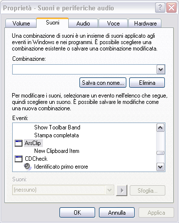

Probabilmente non sono chiavi e valori rilevanti e può essere ritenuto portabile altrimenti avrebbero segnalato Bourne
sab 23 feb 2008 - 19:02
Il problema è che viene aggiunta nei suoni di windows una voce relativa ad ArsClip, assurdo.
E' l'unica informazione rilevante che viene scritta nel registro.
Certo che l'autore avrebbe potuto evitare e magari trovare un'altra soluzione.
Ora vediamo se nel programma c'è la possibilità di disabilitare i suoni.
P.S. vi invito ad avere un pò di pazienza prima di trarre conclusioni affrettate. Come ho già detto altre volte, il lavoro sul sito è svolto da pochissimi e a volte non si riesce dare tutte le risposte a tutti in tempo reale.
Grazie per la comprensione.
edit
Non mi sembra che ci sia. L'ideale sarebbe contattare l'autore e chiedergli di intervenire.

Risultato test: In questa versione i suoni sono disabilitati e quindi non scrive più niente nel registro, qualora gli stessi venissero abilitati in "Configure--->Misc" il software scrive nel registro le chiavi segnalate nella versione precedente.
