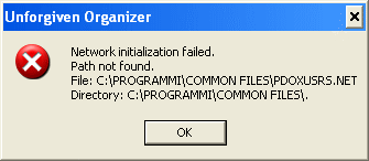

Motivazione
All'avvio genera un errore in quanto cerca il file PDOXUSRS.NET in C:\PROGRAMMI\COMMON FILES\
questo errore si ripresenta più volte durante l'utilizzo del programma
(Non ho la cartella COMMON FILES\ e nemmeno il file richiesto)

Registered Member #5089
Posts: 1461
Allego immagine nel caso capiti anche a qualcun'altro.

Ho risolto il problema ma non ne conosco il motivo. L'errore mi viene segnalato solo se faccio partire il programma da:
drive:\nome di una cartella (esempio test)\cartella del programma (unforgiven)\UnOrg.exe
In sostanza non riscontro problemi se il percorso è questo:

Si infatti Danix, quando ieri ho editato per correggere dalla fretta ho sbagliato a posizionare Desktop.
In sostanza il programma mi segnala errore se la cartella unforgiven è posizionata all'interno di un ulteriore cartella. Invece se parte o da:
Desktop\unforgiven
o da
Drive:\unforgiven
funziona benissimo.
Altra cosa che ho omesso ieri, se avvio il programma appunto da desktop o da drive e dimentico di cancellare le chiavi registrare nel registro, poi il programma funziona anche da una sottocartella.
Per quello mi è sorto il dubbio se viene utilizzato inserendolo nel wpp personale, perchè devo metterlo in ulteriori altre cartelle. Avviando una chiavetta su sistema pulito che non l'ha mai visto di certo quelle chiavi nel registro non ci sono e non partirà.
