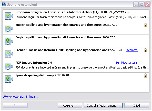

1- IL DIZIONARIO ITALIANO SI DISINSTALLA
dei 4 dizionari preinstallati nella 3.1 (italiano, inglese, francese e spagnolo) dopo il trapianto della directory user della 3.0.1 si finisce con il perdere quello italiano che non risulta più presente in gestione estensioni. Per riaverlo è necessario reinstallare il dizionario da OOo Extensions
Ho notato che sulla 3.1 vergine il dizionario italiano non presenta la icona con il lucchetto nella schermata di gestione estensioni. Significa qualcosa?

secondo me, durante l'impacchettamento della rev11 tale dizionario è stato installato in maniera difforme rispetto agli altri (nella schermata gestione estensioni manca infatti l'icona con il lucchetto) che invece vengono mantenuti dopo il trapianto della directory user.
Provate a vedere se la mia supposizione è giusta ed eventualmente rilasciate una rev12 con questo fix. Ad alcuni utenti potrebbe infatti risultare fastidiosa la cosa e forse non tutti (soprattutto i newbies) sono abbastanza “sgamati” per sistemare la questione riscaricando il dizionario italiano da OOo Extensions

Il mio test invece ha evidenziato altri risultati: nel passaggio da una versione all'altra (addirittura tramite l'opzione "Installa X-Software.." del menù che determina la sovrascrittura di tutti i file e cartelle di OOo), tutte le estensioni sono state mantenute (ad esempio PDF import), così come i dizionari.
L'unica anomalia (peraltro normale) è la doppia installazione del vocabolario inglese, poiché una copia era già presente nella cartella \Bin\OpenOffice.org 3\share\uno_packages\cache\uno_packages di OOo 3.1.0 e un'altra nel profilo (\User\OpenOffice.org 3\user\uno_packages\cache\uno_packages). La prima ha il lucchetto (forse perchè preinstallata di base per "tutti gli utenti"), mentre l'altra è stata copiata da $Lib$ in modalità "singolo utente".
Nella [rev 11] ho commesso l'errore di reinstallare il dizionario italiano anzichè utilizzare quello già presente nella versione 3.0.1, che quindi aveva nome diverso. Inoltre occorreva evitare la sovrascrittura incondizionata di tutta la cartella $Lib$\$AppName$\extensions, cosa che è stata fatta con la [rev12].
In sistesi, il test deve essere effettuato tra X-OpenOffice.org_3.0.1_rev9 e X-OpenOffice.org_3.1.0_rev12 e non (ovviamente) tra X-OpenOffice.org_3.1.0_rev11 e X-OpenOffice.org_3.1.0_rev12

Boh... ho rifatto i testi di migrazione ma per quanto rilevato:
- il trapianto della directory user della 3.0.1 rev9 su un'installazione della 3.1 rev12 comporta la perdita del dizionario italiano dal menu gestione estensioni
- il problema non mi si è verificato nel passaggio tra due versioni 3.1 rev12
La cosa strano è che i tuoi tests danno risultati diversi....
mah, pazienza... forse è colpa della mia directory user oppure è colpa di Vista...
comunque non importa visto che sono comunque riuscito a risolvere manualmente la cosa reinstallando il dizionario ex novo sulla rev12.
