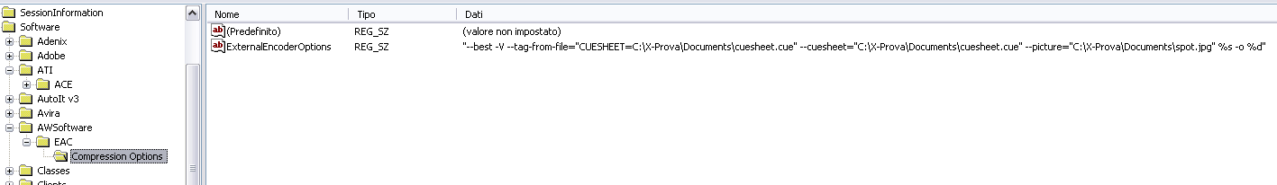

forse erano i vari tentativi che stava facendo, in realtà il suo problema è un altro:
Con WriteToReg ( ma anche con WriteToIni ) non è possibile inserire una stringa che contiene la sequenza /" giacchè viene sempre convertita in //", e questo non piace a Regedit che non riesce più ad interpretare la chiave e semplicemente la ignora.
in pratica se provate a scrivere con WriteToReg questa stringa in una chiave:
--best -V --tag-from-file=/"CUESHEET=Y:\\winpenpack\\Documents\\cuesheet.cue/"
vedrete che non è possibile.
( perlomeno non lo è con le mie conoscenze )
[ Edited Wed 20 Oct 2010 - 13:47 ]

LordJim60 wrote ...
Mmmmmmmm non mi trovo....
Andiamoci alla femminina...
Partiamo da campo Additional command-line option vuoto
Inseriamo
--best -V --tag-from-file="CUESHEET=H:\cuesheet.cue" --cuesheet="H:\cuesheet.cue" --picture="H:\spot.jpg" %s -o %d
Usciamo dal programma e in HKCU naturalmente proveremo questo:
"ExternalEncoderOptions"="--best -V --tag-from-file=\"CUESHEET=H:\\cuesheet.cue\" --cuesheet=\"H:\\cuesheet.cue\" --picture=\"H:\\spot.jpg\" %s -o %d"
Il fatto che al prossimo riavvio del programma il campo sia correttamente compilato significa che WriteToReg lo carica regolarmente.
O mi sono perso qualcosa....

Wed 20 Oct 2010 - 21:51
Registered Member #33962
Location: Roma
Posts: 1191
calma calma...
io parlo del problema dei caratteri quotati, facciamo un esempio:
  • apri regedit
  • vai in HKCU\Software
  • tasto destro - nuova chiave
  • digita Test
  • tasto destro su Test - Nuovo Valore Stringa
  • digita parameter
ipotizziamo che il valore parameter richieda una stringa del tipo:
-path=""
Attenzione il nostro parametro ( ipotetico) pretende che il path sia inserito tra apici.
quindi:
  • tasto destro su parameter - Modifica
  • digitiamo:
    -path="D:\documents"
insomma tutta questa tiritera per avere una chiave con un valore che contiene uno o più apici...
a questo punto se esporto la chiave con regedit ho questo:
REGEDIT4
[HKEY_CURRENT_USER\Software\Test]
"parameter"="-path=\"D:\\documents\""
come possiamo vedere, in pura tradizione C/C++, sia i backslash che i doppi apici vengono quotati con un backslash in testa, ovvero il carattere \ diventa \\ e il carattere " diventa \".
Adesso da quanto ho potuto provare mi sembra che la funzione WriteToReg si comporta bene con il backslash, ma no con il doppio apice, infatti se provate a utilizzare WriteToReg con il testo:
il risultato sarà:
-path="D:\\documents"
ovvero backslash quotati ma i doppi apici no.
d'altra parte se provo a scrivere ( sempre con WriteToReg ) il testo:
-path=\"D:\documents\"
il risultato sarà:
-path=\\"D:\\documents\\"
ovvero la funzione continua ad ignorare la sequenza \" e mi raddoppia il backslash
ma la cosa peggiore è questa:
ricordo che la stringa nel file reg è contenuta tra apici, quindi si presenta così:
"parameter"="-path=\\"D:\\documents\\""
il programma regedit comincia a leggere la stringa quando arriva ai due backslash li converte in uno solo, poi incontra un doppio apice che non tratta come carattere perchè il backslash è stato già consumato e pensa che è l'indicatore che la stringa è conclusa, poi trova altri caratteri e qui diventa una dichiarazione fuori standard e semplicemente viene scartata, questo è il motivo per cui trovate il file reg scritto (quasi) bene ma la chiave nel registro non c'è.
[ Edited Wed 20 Oct 2010 - 21:54 ]

[Environment]
CUESHEET=$Doc$\cuesheet.cue|\\
SPOT=$Doc$\spot.jpg|\\
[WriteToReg=$Temp$\ResetPercorsi.reg]
MainKey=HKEY_CURRENT_USER\Software\AWSoftware\EAC
Compression Options|"ExternalEncoderOptions"="\"--best -V --tag-from-file=\"CUESHEET=%CUESHEET%\" --cuesheet=\"%CUESHEET%\" --picture=\"%SPOT%\" %s -o %d\""
Vedi immagine:
