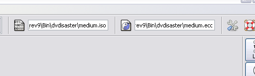

Chiedo aiuto a chi conosce dvdisaster per l'eventuale eliminazione/modifica di alcune voci del launcher.
A che servono queste due impostazioni?
Da notare che medium.iso e medium.ecc non esistono nella cartella del programma.

Quelle due impostazioni indicano, rispettivamente, il nome del file contenente l'immagine ISO del DVD e il nome del file contenente i codici per il controllo di correzione degli errori. Questi file vanno creati contestualmente alla creazione del DVD e il secondo va conservato per un successivo tentativo di recupero del disco, se danneggiato. Infatti Dvdisaster serve per evitare di perdere i dati registrati sui propri DVD, non per recuperarli da DVD rovinati che non hanno il file di controllo dell'errore.
Ti allego il mio file ".dvdisaster", in cui vedi dove ho creato i files "test.iso" e "test.ecc"; credo che si possano però spostare sotto "\Documents\dvdisaster".
Quindi direi di conservare la RE che hai scritto, in modo da permettere all'utente di iniziare il processo di creazione di tali file su un PC e, magari, continuarlo da qualche altra parte in seguito. Fra un disco e l'altro, ovviamente, è sempre possibile cambiare il nome di questi file: questo permette di portarsi dietro (spazio permettendo) tutti i file .ecc dei propri DVD.

Il problema è capire se i due file (.iso e .ecc) debbano essere preimpostati o se, invece, occorra solo normalizzare i relativi percorsi.
Come hai fatto a creare test.iso e test.ecc se il programma ti propone medium.iso e medium.ecc?
last-image:        C:\Antonio\Software\X-Dvdisaster\Bin\dvdisaster\test.iso
last-ecc:          C:\Antonio\Software\X-Dvdisaster\Bin\dvdisaster\test.ecc

leggendo il manuale (parecchio dispersivo, anche se, alla fine, c'è tutto) e, soprattutto, andando per tentativi, alla fine ho semplicemente cliccato sull'icona a fianco dei path relativi ai file .iso e .ecc, fornendo poi il nome di file che volevo. Tutto qui.
A mio modesto parere, direi che possa essere una buona cosa preimpostarli sulla cartella che vogliamo (ad esempio \Documents\dvdisaster), in modo che possiamo "invogliare" ad usare percorsi per i quali possa avere poi senso una normalizzazione...

In questa nuova versione i due file dovrebbero puntare di default a \Documents\dvdisaster
