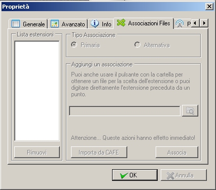

ZioZione" wrote ... Questo permette di poter gestire da menù anche documenti che si utilizzano di frequente, e che risulta quindi comodo avere sempre a portata di mano, ma introduce anche un’altra, rivoluzionaria, nuova feature del menù: l’integrazione con Cafe. Per chi non lo conoscesse, Cafe (nella sua versione portabilizzata X-Cafe) viene utilizzato dalle suite di winPenPack per associare le estensioni dei file ai programmi portatili contenuti nei packs, permettendo quindi, con un semplice doppio click del mouse su un documento, di eseguire il programma della suite al posto di quello predefinito. Il nuovo menù permette di fare la stessa cosa: nelle opzioni di ciascun programma è stato aggiunto il tab "Associazioni files" che permette di definire le associazioni tra estensioni ed eseguibili della suite o di importarle automaticamente da X-Cafe. Questo meccanismo funziona, cosa quanto mai interessante, anche se X-Cafe non è attivo. Anzi, una volta completamente configurato il menù, si può fare tranquillamente a meno di X-Cafe... Questa è su tutte la novità che mi piace di più ![]() Ci sono alcune cose che non mi sono chiare però. Come dicevo in altro topic, avevo già nel menu alcuni file XLS o MDB ad esempio, che avevano appunto il neo di essere aperti dal relativo pgm installato nel sistema ospite. Ora, senza aver toccato nulla a livello di Associazioni files, vengono aperti correttamente dai programmi che ho impostato in X-CAFE (che ho tenuto sempre disattivato per ora da quando uso wPPN). Ipotizzo che wPPN sia andato automaticamente a 'pescare' dalle associazioni del mio CAFE (?) ma quello che non mi torna è il pannello "Associazioni files". Infatti questo è accessibile regolarmente in tutti gli EXE, quello che segue è invece relativo al file XLS (e MDB) cui facevo riferimento poco fa. ![]() Niente è selezionabile. Insomma, funziona ma non capisco come, e non posso modificare l'associazione! Cosa mi sfugge? ![]() [ Edited Wed 22 Dec 2010 - 17:01 ] | ||

![]() ![]() ![]() ![]() Registered Member #33962 Joined: Sat 18 Jul 2009 - 08:45Location: Roma Posts: 1191 ![]() | Nuvolari wrote ... Ora, senza aver toccato nulla a livello di Associazioni files, vengono aperti correttamente dai programmi che ho impostato in X-CAFE (che ho tenuto sempre disattivato per ora da quando uso wPPN). Il menù è abbastanza intelligente da provare ad eseguire il file con le associazioni impostate da CAFE, se presente. Comunque questa è l'ultima spiaggia, per quelli che non vogliono abbandonare CAFE, in realtà puoi associare una o più estensioni ( con modalità molto simili a quelle di CAFE ) ad un programma e questa associazione funzionerà in "modo nativo" sul computer ospite per tutto il tempo che wpp è attivo. Questo significa che puoi anche eseguire da explorer ( o quello che ti pare ) e inoltre le icone di explorer rispecchieranno il reale programma associato. Quando wpp tenta di eseguire il programma se fallisce, allora prova a cercare tra la configurazione di CAFE se c'è un programma candidato a gestire quella estensione, se lo trova prova con quello. Nuvolari wrote ... Ipotizzo che wPPN sia andato automaticamente a 'pescare' dalle associazioni del mio CAFE (?) ma quello che non mi torna è il pannello "Associazioni files". Infatti questo è accessibile regolarmente in tutti gli EXE, quello che segue è invece relativo al file XLS (e MDB) cui facevo riferimento poco fa. ![]() Niente è selezionabile. Insomma, funziona ma non capisco come, e non posso modificare l'associazione! Cosa mi sfugge? ![]() Questo pannello è attivo se l'elemento del menù è un programma, e puoi comodamente gestire tutte le associazioni che vuoi, primarie e alternative con le stesse regole di CAFE. C'è anche una comoda funzione che ti permette di importare le associazioni di CAFE relative allo stesso programma. Perché usare questa funzione e non CAFE? A parte il fatto che vedo le icone in explorer, il fatto che funzioni in modo nativo mi garantisce che se ricevo un documento .doc o un foglio elettronico e lo apro con Thunderbird (ad esempio), si attiverà il programma selezionato da wpp (es OpenOffice), con CAFE questo non succede, e scusa se è poco ![]() | ||

![]() ![]() ![]() Registered Member #4173 Joined: Mon 16 Apr 2007 - 12:27Posts: 294 ![]() | LordJim60 wrote ... Perché usare questa funzione e non CAFE? A parte il fatto che vedo le icone in explorer, il fatto che funzioni in modo nativo mi garantisce che se ricevo un documento .doc o un foglio elettronico e lo apro con Thunderbird (ad esempio), si attiverà il programma selezionato da wpp (es OpenOffice), con CAFE questo non succede, e scusa se è poco ![]() Mi hai convinto ![]() Suggerimento 1: Che ne dici di un tasto "Importa tutto da CAFE" ?? Ho 215 applicazioni nella suite, la maggior parte delle quali gestite con CAFE e sono molto pigro ![]() Suggerimento 2: Aggiungerei un'opzione di scelta se usare o meno le Associazioni Files registrate in wPPN, pur mantenendole sempre registrate. Questo perché, sebbene nella maggior parte dei casi sia utile aprire i file come deciso nella suite, a volte può esserci un perché nell'utilizzare i programmi del sistema ospite (a me capita ogni tanto). Già si può fare chiudendo wPP ovviamente, ma questa soluzione drastica non è il massimo, magari subito dopo ti serve di nuovo, e credo che la maggior parte degli utenti sia abituata a tenere sempre wPP attivo. | ||

![]() ![]() ![]() Registered Member #74 Joined: Sun 21 Jan 2007 - 11:31Location: Tradate (VA) Posts: 3821 ![]() | Nuvolari wrote ... Suggerimento 1: Che ne dici di un tasto "Importa tutto da CAFE" ?? Ho 215 applicazioni nella suite, la maggior parte delle quali gestite con CAFE e sono molto pigro ![]() Ciao Nuvolari, prova a dare un'occhiata al file \winPenPack\Bin\cafe\cafe.ini. Troverai, sia sotto [associations] che sotto [alternative], delle righe sostanzialmente di due tipi: pdf=..\SumatraPDF\SumatraPDF.exe per i programmi nativamente portatili e txt=..\..\XDrive\X-SciTE.exe per gli X-Software. Nel file winPenPack\User\winpenpack_launcher\winpenpack.ini, le stesse associazioni compaiono come pdf=winPenPack\Bin\SumatraPDF\SumatraPDF.exe e txt=winpenpack\XDrive\X-SciTe.exe Quindi basta editare il file winpenpack.ini (dopo aver fatto 100 backup!!!) e copiare le associazioni e le alternative di cafe sotto le rispettive sezioni. Per precauzione seleziona solo le righe che ti interessano e poi fai le seguenti ricerca e sostituzione (nella selezione): Cerca: "=..\..\XDrive" --> sostituisci con: "=winpenpack\XDrive" Cerca: "=..\" --> sostituisci con: "=winPenPack\Bin\" Bastano 5 minuti ed hai tutte le tue associazioni riversate su wPP.NET! Cordialmente ZioZione | ||
