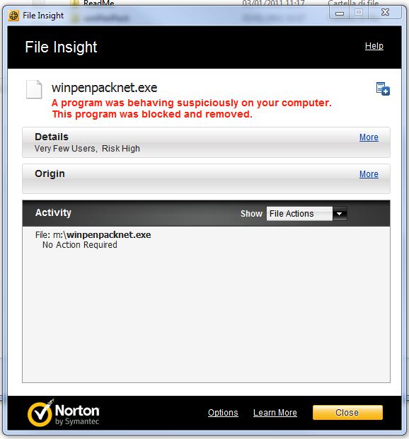

L'avvio dalla cartella sul computer non crea problemi, mentre l'avvio da pendrive viene rilevato dalla funzione Sonar di Norton Internet Security che ne blocca l'esecuzione e cancella l'eseguibile.
Ho notato che lanciando da pendrive si nota attività su tutte le altre pendrive inserite, mentre la cosa non si rileva lanciando da computer, forse le due cose sono collegate tra loro.
Allego immagine della finestra di NIS dei dettagli relativi all'intercettazione.

In effetti è strano, ti posso assicurare che non c'è molta differenza tra eseguire il menu da pendrive o da HD.
L'unica cosa che mi viene in mente è la gestione del file "autorun.inf"
Domanda: hai abilitata l'opzione "Crea in automatico autorun.inf" ? se si prova a disattivarla.
altrimenti potrebbe essere che NIS vede che nel programma è contenuta la parola "autorun.inf" e pensa che sia una potenziale minaccia.
Che intendi quando dici: "si nota attività su tutte le altre pendrive inserite" ?

Provato a disattivare "Crea in automatico autorun.inf" e non cambia niente, almeno se, come ho pensato, disattivandolo sul computer e copiando in seguito il tutto sulla pendrive la funzione rimane disattivata. Ehm, avviato senza antibvirus noto che la stessa è invece attiva. Provato a distattivarla così e riattivato l'antivirus succede che NIS blocca e rimuove ancora l'eseguibile.
"Si nota attività su tutte le altre pendrive inserite" vuol dire che se tendo inserite nella porte USB anche altre pendrive, quando lancio WPP si nota lampeggiare la spia di tutte le pendrive; pensandoci potrebbe essere l'azione di NIS che nel lancare WPP da pendrive va ad eseguire la scansione su tutte le pendrive. Infatti ... ho disattivato l'Antivirus e tale attività non si nota, ovviamente parte anche il menù WPP.
Ho fatto altre prove e risulta essere solo ed esclusivamente il modulo SONAR (NIS 2011) ad intercettare l'esecuzione di WPP, infatti basta disattivare questo per non avere più il blocco e la cancellazione dell'eseguibile. Però le opzioni di configurazione di SONAR non sortiscono nessun effetto e il bello è che anche se imposto la non rimozione automatica il file viene comunque cancellato (ma questo potrebbe essere un baco di NIS). Faccio altri test e riporto i risultati.
Ok, la rimozione è automatica perchè WPP è rilevato come un rischio ad alto livello, solo quelli a basso livello possono essere vincolati a conferma dell'utente. L'unico modo per evitare l'intercettazione è quello di inserire l'eseguibile nella lista delle esclusioni di SONAR.
La scansione virale normale passa regolarmente, indi il problema risiede in qualche azione fatta dall'avvio del menù che se fatta su pendrive viene intesa come azione virale, qualcosa di diverso dalla creazione dell'autorun.inf che per tutti i test era disattivata (verificato).
Ah, ma è corretto che ci sia solo il menù e nessuna applicazione? Trattandosi di una beta ho pensato di si, ma tanto per essere sicuri meglio segnalare.
Facendo scorrere il post relativo alla pubblicazione della nuova versione (non avevo notato che c'erano più pagine) ho trovato il link all'utlima versione (2.5.49.2233) e questa sembra funzionare senza problemi.
Sarebbe interessante sapere perché è considerato rischio ad alto livello, nello screenshot che hai postato ci sono dei link con scritto "More", puoi indagare se ci fornisce ulteriori informazioni sul tipo di minaccia?

Allora, quelle due finestre (More) le avevo già esaminate e non contengono nulla di rilevante (solo il nome del file intercettato), comunque le ho catturate e le allego insieme ad altre immagini che ho catturato.
Le prime 4 immagini si riferiscono all'intercettazione sulla versione 2.5.48.2232 di wpp (che purtroppo ho cancelllato dal sistema e non sonoriuscito a recuperarla nemmeno con undelete, volevo farci dei controlli specifici con FileAlyzer per vedere se rilevavo differenze tra i due file che potessero giustificare l'intercettazione), le ultime tre all'analisi sul file versione 2.5.49.2233 di wpp, l'ultima riguarda il tentatvio di effettuare il trust su quest'ultimo file (cliccando su Trust Now nella finestra File Insight visibile nella sesta immagine).
