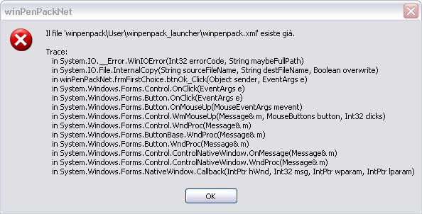

Segnalo un errore che potrebbe apparire all'avvio se winPenPackNet.exe viene eseguito più di una volta.
Per riprodurre l'errore avviare per la prima volta winPenPackNet.exe >> apparirà la finestra per il first-run >> immaginando di riprodurre il comportamento di un utente distratto che non la vede, ri-cliccare su winPenPackNet.exe >> si riaprirà una seconda finestra per il first-run (da notare che ad ogni nuovo avvio di winPenPackNet.exe si apre una nuova finestra per il first-run) >> effettuare la scelta della lingua su una delle finestre >> il menù si avvierà regolarmente >> però, se si effettua di nuovo la scelta in una delle finestre aperte, il menù va in errore:
error.zip
Sat 19 Mar 2011 - 19:17
Registered Member #33962
Location: Roma
Posts: 1147
Nella versione 2.6.59 è stata introdotta la correzione a questo problema.

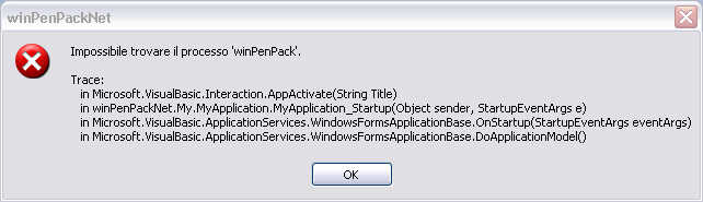

Posts: 12961
Ho verificato stamattina e sembrava tutto ok.
Ma riprovando adesso per conferma ricevo un altro errore:
error.zip

Mon 21 Mar 2011 - 21:44
Location: Roma
Posts: 1147
Ok, per caso lo hai fatto molto veloce?
Mon 21 Mar 2011 - 21:46
Location: Roma
Posts: 1147
Hai wpp configurato senza "Visualizza la finestra all'avvio" ?
Mon 21 Mar 2011 - 23:19
Posts: 12961
LordJim60 wrote ...
No, l'opzione è selezionata.
LordJim60 wrote ...
A qualunque velocità appare l'errore.
Wed 23 Mar 2011 - 22:35
Location: Roma
Posts: 1147
Nella versione 2.6.61 è stata introdotta la nuova correzione a questo problema.
@Danix
per favore fammi sapere, perché a me non si verifica e quindi sono andato a intuito.
Wed 23 Mar 2011 - 22:46
Posts: 12961
LordJim60 wrote ...
@Danix
L'errore in questa versione non si verifica!
Wed 23 Mar 2011 - 22:55
Location: Roma
Posts: 1147
Bene
chiudo la segnalazione.
