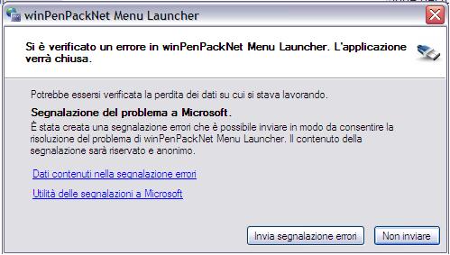

![]() ![]() Registered Member #14785 Joined: Thu 30 Oct 2008 - 11:42Posts: 1 | ho inserito la pen su un' altro computer e ho paura che l' antivirus di questo computer mi abbia cancellato qualcosa di essenziale al funzionamento di winPenPak. risultato: aprendo la usb e cliccando sull' icona a forma di pen il menù non parte .... e compare questa finestra ![]() ho provato a fare un nuovo download, solo del menù, perchè la mia è una pen personalizzata, ma niente, anzi dopo aver estratto la cartella menù sul pc e cliccato sull' icona della pen, non si apre nemmeno il menù vuoto (sempre su pc). cosa è successo? come posso fare senza!!! aiutoooo, grazie di esistere, gigia [ Edited Sun 19 Feb 2012 - 19:30 ] | ||

![]() ![]() ![]() ![]() Registered Member #33962 Joined: Sat 18 Jul 2009 - 08:45Location: Roma Posts: 1191 ![]() | Ciao, io sono lo sviluppatore del menù, metti in un file ZIP il contenuto della cartella "winPenPack\User\winpenpack_launcher" e della cartella "winPenPack\Backups\winpenpack_launcher" e mandamela come messaggio privato. Cercherò di analizzare il tuo problema. Saluti. [ Edited Mon 20 Feb 2012 - 19:52 ] | ||

![]() ![]() Registered Member #40709 Joined: Fri 21 Sep 2012 - 17:18Posts: 2 | Risveglio questo vecchio thread perché oggi ho avuto lo stesso errore, dopo mesi e mesi di uso senza problemi ![]() Ho scaricato la versione essential, per escludere problemi legati alla personalizzazione della suite (è in uso da mesi), ma dà quell'errore al primo avvio Si tratta di un vecchio XP+SP3: potrebbe dipendere da problemi con il framework .net (installazione corrotta del .net e cose così)? Qual è la versione usata dal menù? Grazie! | ||
Pindus |
![]() ![]() Registered Member #40709 Joined: Fri 21 Sep 2012 - 17:18Posts: 2 | Pindus wrote ... Risveglio questo vecchio thread perché oggi ho avuto lo stesso errore, dopo mesi e mesi di uso senza problemi ![]() Mi rispondo da solo ![]() Si era rotta la configurazione della WMI (Windows Management Instrumentation), forse per un problema sul disco Ricostruita la configurazione, sistema di nuovo funzionante Grazie e scusare il rumore | ||
