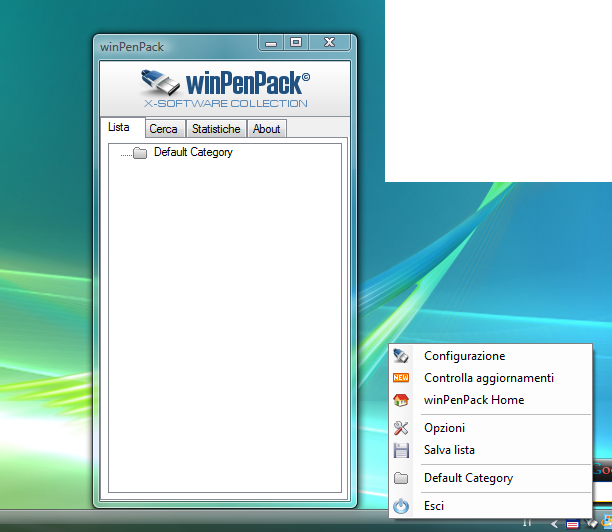

![]() ![]() Registered Member #40349 Joined: Sat 07 Apr 2012 - 12:07Posts: 6 | Salve a tutti, mi sono appena registrato per poter sottoporre i seguenti problemi che veramente mi fanno perdere la pazienza. Ho usato finora la versione 3.6 con ottima soddisfazione; ultimamente avevo notato che molti programmi erano da aggiornare. Così ho deciso di passare direttamente all'ultima versione, la 4.2. Non l'avessi mai fatto !. I problemi, come da titolo, sono fondamentalmente 2: 1 - la versione 4.2 FULL una volta installata e avviata non fa comparire il MENU della applicazioni; le cartelle ci sono ma è come se non ci fossero; quindi di fatto è inutilizzabile; 2 - la versione 4.2 ESSENTIAL sembra funzionare, ma all'atto di aggiornare qualunque software (attualmente mi dice "12 aggiornament disponibili", tutti regolarmente scaricati nella cartella "Downloads") con l'opzione "Installa software" da click destro nella finestra principale, la procedura si arresta immediatamente con l'errore "X-file non trovato" e là finisce la storia. Chiedo gentilmente a chi è più esperto di me se può indicarmi un modo per ovviare a questi inconvenienti perché credetemi mi stanno facendo perdere la pazienza (sopporto unicamente perché altre suite che ho provato in confronto a WPP non sono all'altezza.... ). Grazie in anticipo a chiunque voglia darmi suggerimenti. saluti | ||

![]() ![]() ![]() Registered Member #74 Joined: Sun 21 Jan 2007 - 11:31Location: Tradate (VA) Posts: 3821 ![]() | Ciao el.nath, benvenuto nel forum (anche se per non per il motivo che ci auguriamo quando qualcuno posta qui...)! el.nath wrote ... Salve a tutti, mi sono appena registrato per poter sottoporre i seguenti problemi che veramente mi fanno perdere la pazienza. la pazienza è la prima virtù di un utilizzatore di software portatile, quindi fai come facciamo noi: abbine tanta... ![]() el.nath wrote ... Ho usato finora la versione 3.6 con ottima soddisfazione; ultimamente avevo notato che molti programmi erano da aggiornare. Così ho deciso di passare direttamente all'ultima versione, la 4.2. Non l'avessi mai fatto !. I problemi, come da titolo, sono fondamentalmente 2: 1 - la versione 4.2 FULL una volta installata e avviata non fa comparire il MENU della applicazioni; le cartelle ci sono ma è come se non ci fossero; quindi di fatto è inutilizzabile; Siccome sei il primo a lamentare un fatto del genere (a me mai accaduto), probabilmente hai fatto qualche operazione errata (o non ne hai fatta qualcuna da fare). Ci serve una descrizione accurata degli step che hai eseguito, altrimenti non possiamo esserti di alcun aiuto. Ad esempio, sei sicuro di aver estratto tutto dall'archivio, con tutto l'albero delle cartelle? el.nath wrote ... 2 - la versione 4.2 ESSENTIAL sembra funzionare, ma all'atto di aggiornare qualunque software (attualmente mi dice "12 aggiornament disponibili", tutti regolarmente scaricati nella cartella "Downloads") con l'opzione "Installa software" da click destro nella finestra principale, la procedura si arresta immediatamente con l'errore "X-file non trovato" e là finisce la storia. Anche in questo caso, la procedura di installazione degli X-Software è pienamente funzionante ben collaudata, quindi ci servono i passi dettagliati che hai eseguito. Ad esempio, quando hai fatto click destro, eri posizionato su una cartella? Nella finestra che si è aperta (nel tuo caso \Download), hai indicato un X-Software (sono quei file ZIP che hai scaricato e il cui nome inizia con "X-") o un software portatile "normale" (gli altri software)? Se poi non avessi capito di cosa ho parlato qui sopra, forse è meglio se, oltre a fare quanto ti ho scritto, ti faccia anche "un giro" sulla documentazione e sulle FAQ, che sono state scritte apposta... el.nath wrote ... Chiedo gentilmente a chi è più esperto di me se può indicarmi un modo per ovviare a questi inconvenienti perché credetemi mi stanno facendo perdere la pazienza (sopporto unicamente perché altre suite che ho provato in confronto a WPP non sono all'altezza.... ). Scusami, ma se quello voleva essere un complimento, diciamo che non è venuto molto bene. ![]() Intendiamoci, ci teniamo che i nostri utenti abbiano sempre un buon feeling con i nostri packs e quindi ci dispiace sempre se qualcuno ha problemi, e cerchiamo, nel limite del possibile, di risolverglieli, come cercheremo di fare anche con te. Ma questo è un progetto Open Source, e noi tutti lavoriamo a titolo completamente gratuito, ma non certo per "essere sopportati", né tanto meno imponiamo a chicchessia di usare i nostri programmi. Se d'ora in poi terrai ben presente questa cosa, andremo sicuramente d'accordo... altrimenti, c'è sempre PortableApps, di cui mi hanno detto un gran bene... ![]() Cordialmente ZioZione | ||

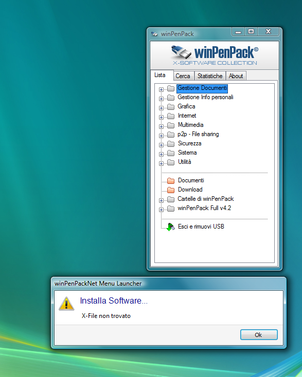

![]() ![]() Registered Member #40349 Joined: Sat 07 Apr 2012 - 12:07Posts: 6 | Allora ZioZione, ho seguito i tuoi consigli. Ho utilizzato una cartella temporanea su cui avevo già scompattato tutto l'archivio, ho cancellato integralmente la cartella winPenPack\User\winpenpack_launcher\ e ho quindi eseguito il software. Compare la richiesta inerente la lingua, e finalmente sono in grado di vedere il menu con tutte le applicazioni. Tuttavia permane il problema relativo all'aggiornamento del software: compare ancora la finestra con la condizione di errore "X-File non trovato". Almeno a sapere quale file cerca si capirebbe meglio secondo me dove intervenire. Non ho un Error.log e quindi sinceramente non so come debuggare questo inconveniente. La UAC di Vista è disabilitata, e in ogni caso ho i permessi per scrivere sulle unità e sulle cartelle. Ne ho conferma indiretta dal fatto, ad esempio, che ho provato ad aggiornare il database di ClamWin e non ho avuto alcun errore. Grazie per ora, attendo eventuali nuove indicazioni. | ||

![]() ![]() ![]() Registered Member #74 Joined: Sun 21 Jan 2007 - 11:31Location: Tradate (VA) Posts: 3821 ![]() | Ciao el.nath, el.nath wrote ... Allora ZioZione, ho seguito i tuoi consigli. Ho utilizzato una cartella temporanea su cui avevo già scompattato tutto l'archivio, ho cancellato integralmente la cartella winPenPack\User\winpenpack_launcher\ e ho quindi eseguito il software. Compare la richiesta inerente la lingua, e finalmente sono in grado di vedere il menu con tutte le applicazioni. bene, sono contento! el.nath wrote ... Tuttavia permane il problema relativo all'aggiornamento del software: compare ancora la finestra con la condizione di errore "X-File non trovato". Almeno a sapere quale file cerca si capirebbe meglio secondo me dove intervenire. Non ho un Error.log e quindi sinceramente non so come debuggare questo inconveniente. Giusto, era rimasto in sospeso anche questo problema... In teoria, per installare un X-Software, occorrerebbe effettuare i seguenti passi: 1) Aprire la finestra di configurazione (dal menu, è la prima voce in alto) 2) cliccare con il tasto destro su una categoria (sono le cartelle grigie che trovi nella parte superiore della finestra di configurazione); compare il menu contestuale 3) Dal menu contestuale selezionare "Installa Software..." 4) Dovrebbe aprirsi (visto quanto mi dici, uso il condizionale) una finestra di dialogo dalla quale selezionare il file .zip relativo all'X-Software che vuoi installare 5) Selezionato l'X-Software, dovrebbe partire la procedura che installa l'X-Software nelle varie cartelle di winPenPack e lo aggiunge al menu nella categoria sulla quale hai cliccato al punto 2. Se ho capito bene, dal punto 4 in poi non ti funziona più nulla. Anche in questo caso, ti chiedo la cortesia di provare a ripetere la procedura che ho scritto sopra, e poi dirci quale passo fallisce. Cordialmente ZioZione | ||
el.nath |
![]() ![]() Registered Member #40349 Joined: Sat 07 Apr 2012 - 12:07Posts: 6 | Ciao ZioZione. Allora riguardo all'errore nell'installazione del software, ti confermo di aver seguito pedissequamente i punti che mi suggerisci, come del resto erano a me già noti. Hai intuito bene che al punto 5 le cose non vanno: fin lì tutto ok, ma appena selezionato il file ZIP dalla cartella Downloads compare la finestrina "winPenPachNet Menu Launcher" con l'errore "X-File non trovato. Questo è il punto dove la procedura fallisce, e del resto è sempre andata così fin dall'inizio. Ti allego l'hard copy della schermata. Il file che ho provato ad aggiornare è SumatraPDF nella catagoria "Gestione Documenti" clickata con il tasto destro e selezionando "Installa Software". Grazie per l'aiuto, ti asxcolto volentieri. el.nath ![]() | ||
ZioZione |
![]() ![]() ![]() Registered Member #74 Joined: Sun 21 Jan 2007 - 11:31Location: Tradate (VA) Posts: 3821 ![]() | Ciao el.nath, perfetto, ora è tutto chiaro. Premetto che sostanzialmente è colpa mia: non ho mai avuto il tempo di aggiornare la documentazione del menu (principalmente questa -Link- ![]() La funzionalità "Installa Software...", fino a poco tempo fa', si chiamava (non a caso) "Installa X-Software...", perché serviva principalmente per aggiungere gli X-Software, programmi di cui conosciamo benissimo la struttura (avendoli "inventati" noi...), al menu. Con il nuovo menu, è stato fatto un passo avanti, ed è stata data la possibilità di aggiungere al menu, con la stessa funzionalità, anche programmi portatili. Purtroppo, vista l'estrema eterogeneità di contenuti dei Portable Software, è praticamente impossibile farlo direttamente dai file .zip che li contengono: serve quindi un piccolo step aggiuntivo. Quindi tutto ciò che ti serve è di scompattare SumatraPDF in una cartella qualsiasi, poi ripetere i passi che hai fatto finora, scegliendo però l'ESEGUIBILE SumatraPDF.exe. A quel punto ti si apre una finestra da cui potrai scegliere varie cose: Nome Cartella: (il nome della cartella che verrà creata sotto \Bin; viene proposto il nome della cartella in cui è stato trovato SumatraPDF, nel tuo caso potrebbe essere "SumatraPDF"). Nome Programma: (il nome con cui il tuo programma comparirà nel menu; viene proposto il nome dell'eseguibile, tranne ".exe"; nel tuo caso potrebbe essere "SumatraPDF") Azione (Copia|Sposta): se copiare o spostare il contenuto della cartella che contiene SumatraPDF.exe. Opzioni: Crea Cartella Documenti (ovvero winPenPack\Documents\SumatraPDF), Crea Cartella Downloads (ovvero winPenPack\Downloads\SumatraPDF), Copia solo eseguibile (nel tuo caso, essendoci solo SumatraPDF.exe è abbastanza indifferente selezionarlo o meno). Prova e facci sapere se adesso funziona tutto. Cordialmente ZioZione | ||
