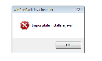

La routine porta a termine lo scaricamento del programma di installazione di java, ma AL MOMENTO DELLA REALE INSALLAZIONE sul pendrive, il programma da un messaggio d'errore:
"Impossibile installare Java!"
poi tutto va a buon fine (x-libreoffice si avvia normalmente...)

Nel caso specifico di Barta, il comportamento è dovuto al fatto che dopo il messaggio di errore il launcher cancella comunque il setup; sommando questo al fatto che java è opzionale per X-LO al riavvio successivo non essendo più presente il setup la procedura viene saltata e il software si avvia normalmente.
