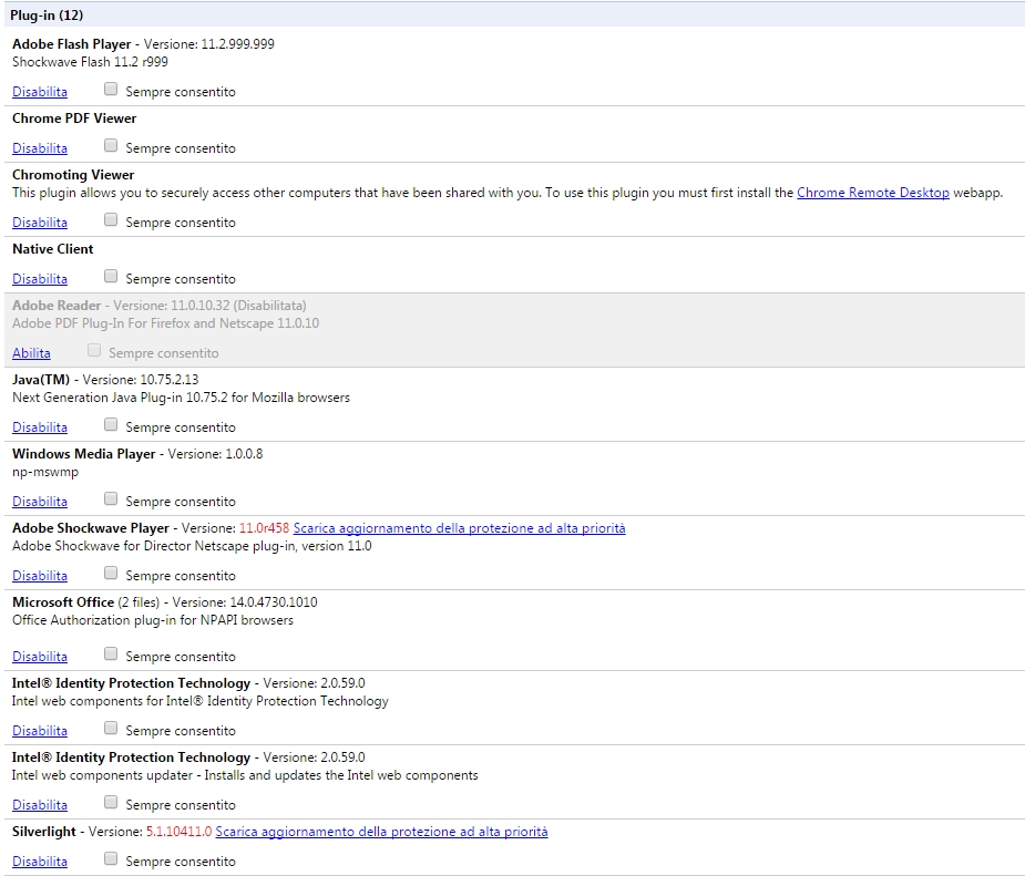

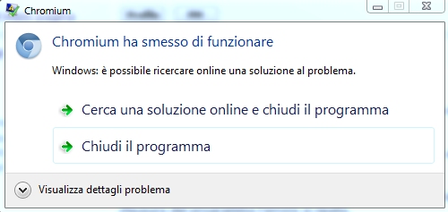

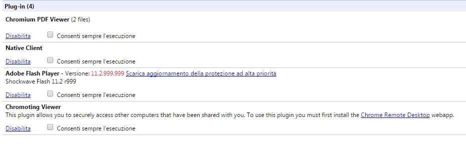

![]() ![]() ![]() Registered Member #4173 Joined: Mon 16 Apr 2007 - 12:27Posts: 294 ![]() | Ciao harmand, ho aggiornato dalla v.40 alla v.43, utilizzo i plugins anche io e li gestisco manualmente credo in modo analogo al tuo; ciò che ho potuto riscontrare è una situazione praticamente identica a quella da te segnalata (OS Windows 7 64-bit). Questi sono i plugins "visti" dalla v.40: ![]() questo invece è ciò che "vede" la v.43: infine anche a me la v.43 va in crash ad ogni chiusura, a meno che non effettui alcuna operazione (cioè apertura X-Chromium e immediata chiusura con la X): ![]() Non ho idea se il problema sia dovuto alla versione 'base' o piuttosto alla compatibilità dell'X-launcher con la nuova versione. Faccio notare ad esempio che, a differenza del solito, la cartella User utilizzata con la v.43 non è più utilizzabile tornando indietro alla v.40 (Chromium segnala un errore e non si avvia). PS1: ho contestualmente aggiornato X-Iron dalla v.38 alla v.40, nessun problema da segnalare PS2: ho rimesso la v.40 anche io, in attesa di una futura release pienamente funzionante ![]() | ||
