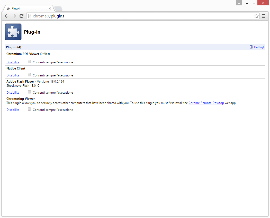

rbon wrote ...
Anche a me non funziona...
Qua nessun problema, Chromium 45.0.2448.0 64 bit con pepper 18.0.0.194 a 64bit, il tutto lanciato con:
--ppapi-flash-path=.\PepperFlash\pepflashplayer.dll --ppapi-flash-version=18.0.0.194
