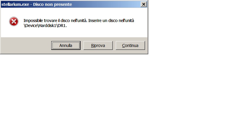

ciao a tutti: primo post, perciò chiedo scusa per eventuali errori di esposizione/comportamento/ecc/ecc/ecc
all'avvio, x-stellarium mi propone questa finestra di errore, che allego, ma mi sembra non venga caricata correttamente (almeno in anteprima) perciò la descrivo:
Impossibile trovare il disco nell'unità. Inserire un disco nell'unità \Device\Harddisk1\DR1
e poi i soliti pulsanti "annulla", "riprova", "continua"
dal momento che nessun clic su qualunque pulsante produce alcun effetto, è inevitabile reagire cliccando a pera e a ripetizione, e dopo un certo indefinito numero di clic x-stellarium parte normalmente e funziona correttamente.
Avete idea di quale file di configurazione devo andare a guardare e quale correzione tentare di fare?

Ciao Danix, oggi ho provato su di un altro computer e, ok, funziona regolarmente e senza msg di errore. Secondo te può dipendere da ciò che ho collegato al pc e che "occupa" una serie di lettere di unità? Ma una delle caratteristiche di WPP (e per "eredità" anche delle app incluse) non è la capacità di risolvere la lettera di unità? Capisco che a questo punto non è più un problema di WPP, ma hai un suggerimento?

Ciao Taf, avevo iniziato a scrivere questa nota in un altro modo, nell'ordine delle tue domande, ma adesso parto "dalla fine":
risolto? sì, non so, vediamo...
come hai suggerito ho provato stellarium direttamente da pc (c:/test/), senza connessione né chiavetta inserita
sia con il pacchetto scaricato da WPP sia con il pacchetto esportato dalla mia chiavetta, facendo pulizia tra una prova e l'altra
in entrambi i casi l'errore si è riproposto esattamente nello stesso modo
poi, non so bene perché, ho (ri)spento il pc, estratto dal lettore di schede di memoria la scheda che ho dedicato al "readyboost" di Win e ricominciato.
nessun errore, né da pc né dalla chiavetta WPP
dunque, risolto? dipende da come vogliamo vederla: sì per l'utilizzo del software senza finestre di errore in contemporanea con la schermata iniziale, no per la rinuncia a un'altra funzione. La lettera di unità assegnata all'usb WPP era ed è rimasta uguale, con e senza la scheda readyboost, perciò la questione "path" dovrebbe essere definitivamente archiviata, ma non sono in grado di analizzare più a fondo il problema.
Qui sotto la risposta alle tue prime due domande, nel caso possano essere utili se mai qualcuno decidesse di approfondire
grazie per la pazienza

testa tagliata, e il risultato è di difficile interpretazione
ho reinserito la scheda nello slot frontale del pc, quello dedicato alle schede di memoriaper intenderci.
prima "a caldo" (pc acceso), e stellarium NON ha segnalato errori. Ma a caldo (penso che) ReadyBoost non abbia alcuna funzione, perciò...
riavvio il pc, quindi lavoro esattamente come quando ho segnalato il problema.
ho rifatto tutto due volte, avviando WPP da un'altra porta USB, con internet accesa e spenta (insomma le ho provate tutte, giuste o sbagliate che fossero) e
misteri di windows?
l'unico commento che mi viene da fare è che c'era bisogno di disattivare ReadyBoost per fare completare a stellarium le sue impostazioni di primo avvio. mah!
se non fosse che qualcuno prima o poi, statisticamente, potrebbe segnalare la stessa cosa, direi che ti ho solo fatto perdere tempo.
