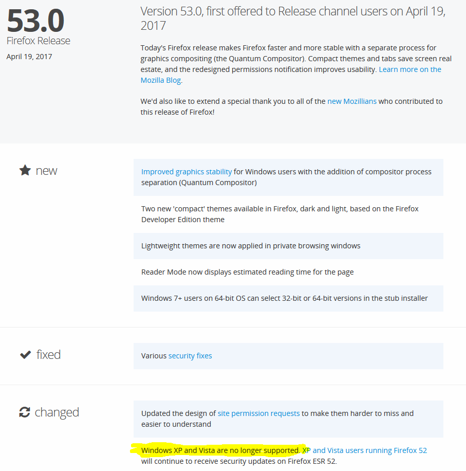

| Taf |
![]() ![]() ![]() Registered Member #251 Joined: Mon 22 Jan 2007 - 10:12Location: Buttrio (UD) Posts: 3376 ![]() | Eh, allora è tutto CHIARO! dalla versione 53, XP e VISTA non sono più supportati! -Link- ![]() ![]() qui c'è anche un link che punta alle versioni ESR: -Link- ![]() [ Edited Tue 30 May 2017 - 12:02 ] | ||
