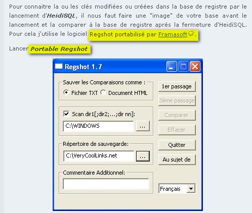

![]() ![]() Utente registrato #5022 Registrato il: mar 05 giu 2007 - 08:51Messaggi: 385 | A tal proposito ,avevo sentito di una versione portatile dello stesso, ovvero: Portable Regshot In questo sito francese,è postata una versione portatile -Link- ![]() Non saprei dirvi ma pare che ciò confermi che il software di suo non lo sia! Vi allego un immagine di un altro sito francese che s'occupa anchesso di portabilizzare le varie applicazioni, in cui si rimanda nel caso specifico al link sopra postato! ![]() Ciao! P.S. il Sito da cui presa questa immagine è : -Link- ![]() e precisamente : -Link- ![]() Non so se avete notato, ma sullo stesso,"siamo",(già, a collaborare ci si sente un pò tutti parte di questo splendido sito, "winPenPack n.d. r.") linkati! [ Modificato mar 02 ott 2007 - 22:46 ] | ||

![]() ![]() ![]() ![]() Utente registrato #1 Registrato il: ven 29 dic 2006 - 05:38Provenienza: Sassari Messaggi: 12998 ![]() | sceicco ha scritto ... In questo sito francese,è postata una versione portatile -Link- Non saprei dirvi ma pare che ciò confermi che il software di suo non lo sia! In tutta onestà girano talmente tante pseudo-versioni portatili di programmi già portatili o versioni portatili di programmi che in realtà non lo sono (vedi deepburner portable), che non credo si possano trarre conclusioni partendo dal nome. Di fatto, come dice ZioZione, Regshot è già portatile di suo. A voler esser "fissati" si può definire la stringa OutDir= in regshot.ini per far salvare gli shots nella cartella \User ed averli sempre con sè. Se volete preparo un launcher per regshot. ![]() [ Modificato mar 02 ott 2007 - 23:10 ] | ||
