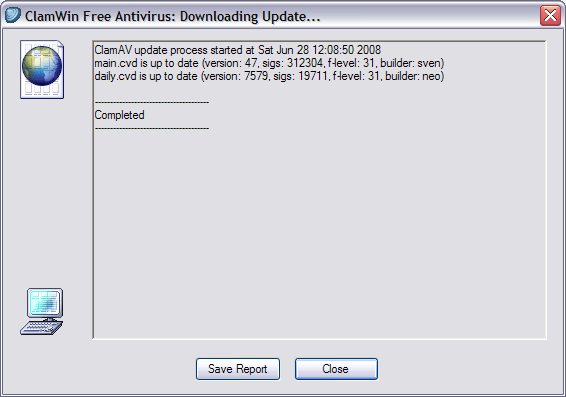

sab 28 giu 2008 - 12:06
Appena provato ad aggiornare senza problemi.
Forse un down momentaneo al loro server, oppure il tuo firewall, potrebbero esserne la causa.

Passolento
sab 28 giu 2008 - 18:27
Utente registrato #5617
Registrato il: ven 03 ago 2007 - 18:43
Messaggi: 17
Alla fine si è aggiornato ma ci ha messo circa un'ora.
non so cosa pensare.
[ Modificato sab 28 giu 2008 - 18:28 ]
