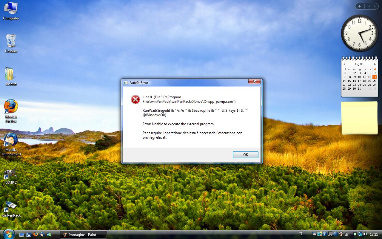

Ho un problema con windows vista: quando faccio partire il web server windows mi da un messaggio di errore (autoit error), non facendo partire pampa...come posso risolvere il problema?
Vi allego l'immagine dell'errore.

Non uso (s)Vista, ma credo che tu debba avere i privilegi di amministratore.
Li hai?

ho guardato nel gestore degli account, nel pannello di controll, e c'è scritto che sono aministratore (administrator)...boh

Mi sa che il tuo problema derivi dai vincoli imposti da Vista sulla cartella "programmi", dove tu hai installato winPenPack a quanto vedo dallo screenshot.
Prova a installare il pack in una cartella diversa e la cosa dovrebbe risolversi (o almeno per me ha funzionato).

No...non è questione di posizione...ho provato a spostarlo ma niente....ho notato però che avast mi rileva un virus allinterno della cartella wpp_pampa....il file si chiama REGCLEAR.exe...può essere quello...mi sembra strano però che ci sia un virus....e cmq nell'errore mi chiede dei permessi più elevati, ma più che essere amministratore nn posso essere...dilemma...qualche altra idea?

Cancella REGCLEAR.exe, serve per eliminare le chiavi di registro alla chiusura, ma è del tutto inutile perchè il launcher svolge già quel compito.

mi appare sempre lo stesso errore descritto all'inizio.... mi da lo stesso errore anche in altre applicazioni di winpenpack come ad esempio x-notepad++..

Domanda: le altre applicazioni di winPenPack funzionano?

allora quelli che non funzionano e danno l'errore uguale (cambia solo ill percorso ovviamente) sono x-notepad++, x-winmerge e il virtual server
