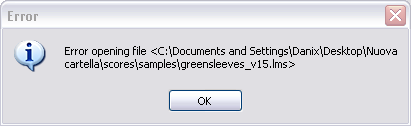

Se si sposta il programma:
  1. errore se si cerca di aprire una delle partiture recenti (subito visibili alla prima schermata)
  2. errore di memorizzazione e apertura preferiti (memorizzabili dal menù di sinistra)
  3. cartella "scores" per l'apertura predefinita file memorizzata nel file di config (lenmus.ini) con percorso assoluto non aggiornabile
  4. aggiornamenti automatici attivi (è il male minore)
L'errore in questo caso è stato che nel cambiare drive ho dimenticato di cancellare la cartella dall'altro e il file si apriva.

Quello che vorrei sapere è se nel testare devo segnalarlo come un eventuale problema di portabilità
Assolutamente sì
Tieni conto che in questo caso, oltre ai recenti (in bella vista!), anche i preferiti non venivano conservati.
Nota: in un software Freeware (che non può essere portabilizzato) si può tollerare che i file recenti non vengano mantenuti, purchè non creino problemi ed errori.
Esempio, menù File >> recenti >> apri nome_file >> non si apre >> TOLLERATO
Invece, menù File >> recenti >> apri nome_file >> non si apre >> errore >> NON TOLLERATO
Con un GPL invece è (o dovrebbe essere) sempre un problema risolvibile con la normalizzazione dei percorsi, quindi è un bug di portatilità. Effettivamente noi cerchiamo sempre di fare in modo che i recenti vengano conservati (ove possibile).
Tutto ciò potrebbe far pensare a due pesi e due misure. Si tratta invece di valutare caso per caso l'entità dell'errore, quanto questo può essere tollerato, e se la licenza ne permette la correzione. Non è quindi possibile applicare sempre alla lettera le regole prefissate.
