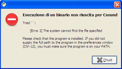

Quando tento di ascoltare un file musicale (ad esempio click su "Intervalli melodici\seconda minore\uno qualsiasi di quelli elencati"), il programma da quel che ho capito, tenta di caricare un software chiamato Csound che, a quanto pare, non riesce a caricare. Questo è il messaggio di errore che ottengo:
*** EDIT ***
Nella mia installazione di WPP (3.5.2 direttamente su HD) non c'è nè in /bin, nè in /lib alcuna libreria con il nome Csound.

Benvenuto Tomcat e grazie della segnalazione.
Per replicare il bug bisogna selezionare il menu File -> Argomento -> Esercizi CSound sperimentali. In questo modo cambia il contenuto del menu principale. Selezionando poi uno degli intervalli disponibili e premendo il tasto "Nuovo" si ottiene la MessageBox riportata.
La motivazione è spiegata qui -Link- : CSound è un programma esterno, e il pacchetto X-Solfege non lo include.
CSound può essere scaricato qui -Link- .
Sono disponibili due versioni, la "d" e la "f": la differenza è spiegata qui -Link- .
Attenzione! Se si installa CSound dal pacchetto scaricato, è probabile che si perda la portabilità di X-Solfege. Penso che il bug debba restare aperto per valutare se e come integrare CSound nel pacchetto X-Solfege.

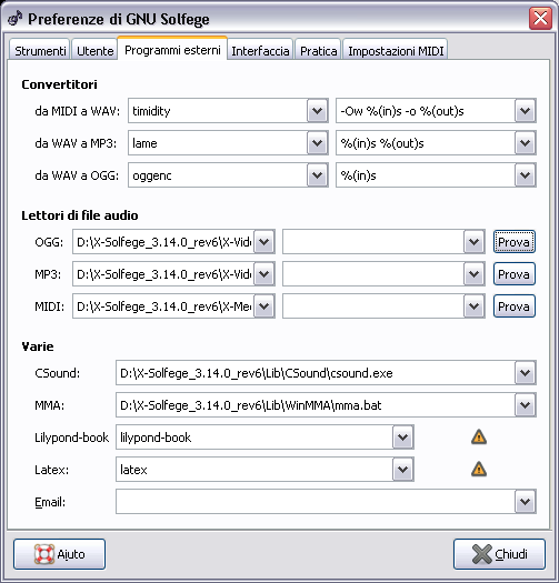

E' possibile integrare CSound indicando l'eseguibile e il percorso della sola cartella bin (13 Mb) in Preferenze >> Programmi esterni >> CSound. Bisogna però verificare se alcuni componenti di CSound non sono necessari per X-Solfege (ad esempio i plugin).
Il percorso viene scritto in \User\Solfege\solfegerc e può essere corretto tramite WriteToIni in X-Solfege.ini, magari prevedendo di includere CSound in $Lib$
[WriteToIni=@AppDataDir@\GNU Solfege\solfegerc]
programs|csound=$Lib$\CSound\csound.exe
Per quanto riguarda Python e la possibile condivisione con Blender, per me va bene. L'unico dubbio è relativo al fatto che l'X-Software dovrebbe mantenere il più fedelmente possibile la sua struttura originale (anche a scapito delle dimensioni), per evitare di rimodellare il pacchetto ad ogni aggiornamento. In questo caso poi, ho già spostato GTK da $Bin$ a $Lib$
[ Modificato mer 01 apr 2009 - 18:19 ]

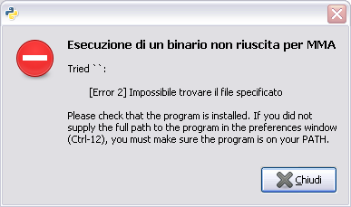

Invece c'è un problema per le progressioni armoniche (manca WinMMA):
----edit-----
Ok per l'integrazione con WinMMA (da inserire in $Lib$\WinMMA), ma bisogna impostare anche i lettori:
programs|mma=$Lib$\WinMMA\mma.bat
sound|ogg_player=@ScriptDir@\X-VideoLAN.exe
sound|mp3_player=@ScriptDir@\X-VideoLAN.exe
sound|wav_player=@ScriptDir@\X-VideoLAN.exe
sound|midi_player=@ScriptDir@\X-MediaPlayerClassic.exe
Nota: ho dovuto impostare X-MediaPlayerClassic per i midi perchè X-VideoLAN (stranamente) non li apre.

  3. bisogna impostare i convertitori (qui mi occorre aiuto sui programmi da inserire):
[ Modificato mer 01 apr 2009 - 19:21 ]

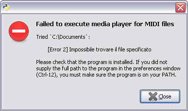

Nota importante: per la riproduzione delle progressioni armoniche in formato midi, è necessario utilizzare X-MediaPlayerClassic (già impostato nel launcher), decomprimendolo nella cartella di X-Solfege secondo la struttura classica di winPenPack (se X-Solfege viene utilizzato singolarmente), o installandolo tramite l'apposita opzione "Installa X-Software.." presente nel menù (se utilizzato all'interno di winPenPack). In alternativa è necessario impostare un player midi differente dalle opzioni di X-Solfege.
In caso contrario verrà mostrato il seguente errore:
