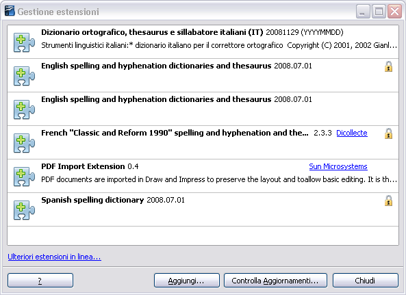

ho scaricato X-OOo 3.1 e ho provato a trasferire le impostazioni della mia versione X-OOo 3.0.1. Per prima cosa ho inizializzato la 3.1 e riavviato e richiuso il programma. Poi ho cancellato la directory user di della 3.1 e al suo posto ho trapiantato la directory user della 3.0.1. questi i problemi riscontrati: 1- IL DIZIONARIO ITALIANO SI DISINSTALLA dei 4 dizionari preinstallati nella 3.1 (italiano, inglese, francese e spagnolo) dopo il trapianto della directory user della 3.0.1 si finisce con il perdere quello italiano che non risulta più presente in gestione estensioni. Per riaverlo è necessario reinstallare il dizionario da OOo Extensions Ho notato che sulla 3.1 vergine il dizionario italiano non presenta la icona con il lucchetto nella schermata di gestione estensioni. Significa qualcosa? 2- LE HOTKEYS MEMORIZZATE VENGONO PERSE le varie impostazioni personalizzate delle scorciatoie di tastiera vengono completamente perse. Anche provando ad esportare come file singoli le impostazioni della 3.0.1 e poi ad importarli nella 3.1 molte delle hotkeys non rimangono memorizzate. Sembrerebbe necessario riconfigurale una a una a mano... 3- ERRORE SCRIPT.XLB e DIALOG.XLB al riavvio di X-OOo 3.1 dopo il trapianto della directory user della 3.0.1 ricevo dei messaggi di errore relativi ai files script.xlb e dialog.xlb. Questi problemucci li avevo già riscontrati nella migrazione da 2.4.2 a 3.0.1 ma si risolvono semplicemente andando nella directory “X-OpenOffice 3.0.1\User\OpenOffice.org 3\user\basic\Standard” copiatevi tali files ed incollateli in “X-OpenOffice 3.0.1\Bin\OpenOffice.org 3\Basis\share\basic\Launcher”. Al successivo riavvio non dovrebbero più ripresentarsi messaggi di errore. Di fatto la cosa che mi scoccia di più è la perdita delle hotkeys. Avete qualche idea sul motivo di questo problema? Come posso evitare di dover riconfigurarle a mano? [ Modificato gio 07 mag 2009 - 17:24 ] | ||

![]() ![]() ![]() ![]() Utente registrato #251 Registrato il: lun 22 gen 2007 - 10:12Provenienza: Buttrio (UD) Messaggi: 3359 ![]() | Ciao Barta, per tua info (e per tutti gli estimatori di questa suite...) i nostri "guru" hanno messo in Download la Rev12. -Link- ![]() ecco lo stralcio dei bugfix: [rev12] bug fix installazione dizionario italiano, bug fix compatibilità estensioni con versione precedente (3.0.1), bug fix percorsi documenti con procedura guidata, bug fix percorsi documenti senza estensione (Common.xcu), bug fix quickstart e splash screen dopo aggiornamento, compatibilità percorso cartella Documents con versioni precedenti dopo aggiornamento. | ||

![]() ![]() ![]() ![]() Utente registrato #1 Registrato il: ven 29 dic 2006 - 05:38Provenienza: Sassari Messaggi: 12956 ![]() | Il mio test invece ha evidenziato altri risultati: nel passaggio da una versione all'altra (addirittura tramite l'opzione "Installa X-Software.." del menù che determina la sovrascrittura di tutti i file e cartelle di OOo), tutte le estensioni sono state mantenute (ad esempio PDF import), così come i dizionari.![]() L'unica anomalia (peraltro normale) è la doppia installazione del vocabolario inglese, poiché una copia era già presente nella cartella \Bin\OpenOffice.org 3\share\uno_packages\cache\uno_packages di OOo 3.1.0 e un'altra nel profilo (\User\OpenOffice.org 3\user\uno_packages\cache\uno_packages). La prima ha il lucchetto (forse perchè preinstallata di base per "tutti gli utenti"), mentre l'altra è stata copiata da $Lib$ in modalità "singolo utente". Nella [rev 11] ho commesso l'errore di reinstallare il dizionario italiano anzichè utilizzare quello già presente nella versione 3.0.1, che quindi aveva nome diverso. Inoltre occorreva evitare la sovrascrittura incondizionata di tutta la cartella $Lib$\$AppName$\extensions, cosa che è stata fatta con la [rev12]. In sistesi, il test deve essere effettuato tra X-OpenOffice.org_3.0.1_rev9 e X-OpenOffice.org_3.1.0_rev12 e non (ovviamente) tra X-OpenOffice.org_3.1.0_rev11 e X-OpenOffice.org_3.1.0_rev12 [ Modificato dom 10 mag 2009 - 17:09 ] | ||
