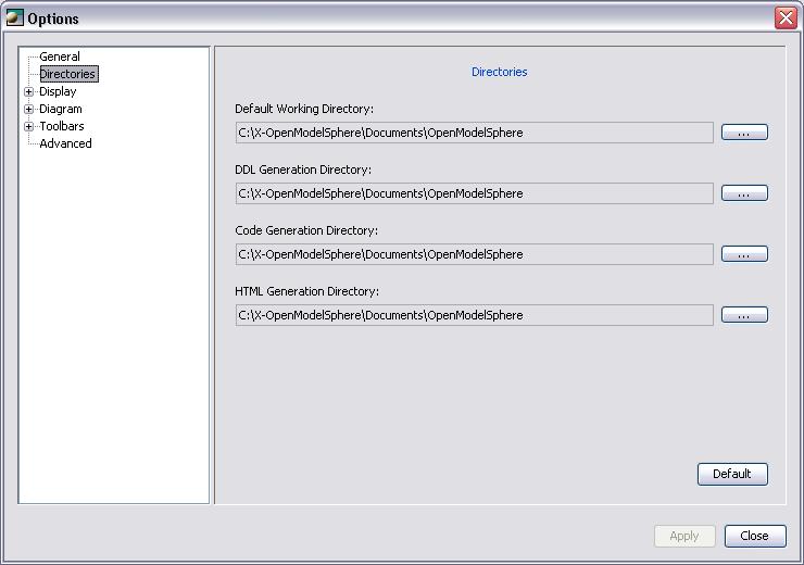

Ho apportato alcuni cambiamenti alla distribuzione standard.
1) Ho incluso dei driver JDBC aggiungendo la cartella $Bin$\$AppName$\jdbc nel file system dell'applicazione e modificato il classpath per poterli rendere visibili al prodotto;
2) Ho preconfigurato alcuni driver scopiazzando senza ritegno dalla configurazione di Power*Architect ( anche i driver li ho presi da li );
3) Ho preimpostato la cartella dove appoggiare i modelli che sviluppiamo sotto $Doc$\$AppName$;
4) Ho spostato la cartella example ( il cui scopo è abbastanza chiaro ) sempre sotto $Doc$\$AppName$ per evitare di andare avanti e indietro tra le cartelle come il famoso topolino della barzelletta con la giraffa .
Ho preimpostato un file di configurazione che consente di avere quel percorso disponibile sin dal primo avvio (nel tuo caso, invece, bisogna avviare il programma 2 volte e aspettare che venga così creato il file preference.properties). Ho inoltre effettuato alcune piccole modifiche e ho aggiunto la impostazione/normalizzazione dei percorsi su CodeGenerationPrefLabel e HtmlGenerationDirectory (le hai dimenticate o tralasciate di proposito?).
Hai ragione, e pensare che me lo ero anche appuntato!

Non c'è bisogno che alleghi l'esempio, installando il tuo Launcher ho visto le chiavi.
Comunque è strano che nelle mie installazioni non c'erano.

Questa cosa non mi torna, ho cercato tra le varie versioni di installazione che ho, ma questi parametri nei mie files non ci sono!
Perchè non hai aperto e modificato le opzioni. Basta anche una modifica minima e le voci vengono create, ma, se non ricordo male, portano a $Bin$\$AppName$.
