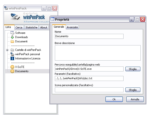

Potresti utilizzare le opzioni del menù per eseguire all'avvio un software (ad esempio X-SciTE, se vuoi far visualizzare un file di testo), il quale a sua volta aprirà il documento che contiene le informazioni.
In sintesi: (se non hai già winPenPack sul pendrive) scarichi e decomprimi il winPenPack Menù >> lo inserisci nella cartella radice del pendrive (altrimenti l'autorun non funzionerà) >> installi X-SciTE tramite la funzione "installa X-Software" >> crei il tuo documento e gli dai un nome (ad es. doc.txt) >> lo inserisci in una cartella di winPenPack (ad es. la cartella "Info") >> trascini il documento nel menù tramite drag and drop >> tasto destro sul documento >> proprietà >> configuri l'avvio del documento così:
Scheda "Generale":

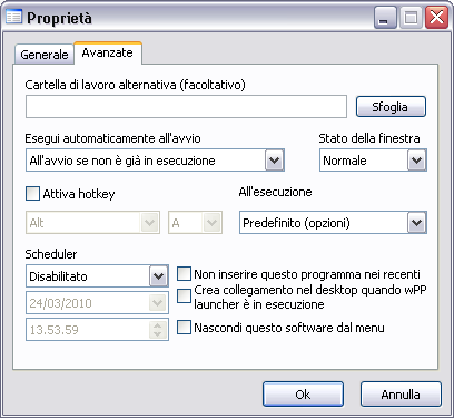

Scheda "Avanzate":
All'inserimento del pendrive nella porta USB verrà mostrata la schermata per l'autostart. Una volta avviato winPenPack si aprirà il documento "doc.txt" automaticamente.
