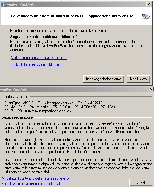

La versione .41 e la .42 non sono più avviabili su Windows XP (dove ieri eseguivo normalmente la .39 e la .40)!
Purtroppo non c'è granché come segnalazione di errori:
Il contenuto inizia così e continua per centinaia di pagine:
Ieri sera ho aggiornato dalla .40 alla .41 e se non ricordo male l'ho eseguita normalmente su Windows 7. Quello che è sicuro è che al momento (su XP) non c'è verso di eseguire la .42 Non ho al momento la possibilità di riprovare con Windows 7.
PS: Non ho più la .40 e la .41 a disposizione, ma ho ancora la .39 la quale su XP funziona correttamente.

Confermo il problema segnalato per la versione .42 su XP; il log non viene creato dal programma.

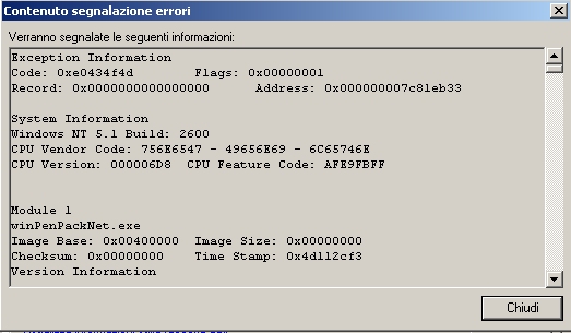

Ciao, ho fatto delle prove sul mio XP ma funziona tutto.
Poi ho analizzato accuratamente le immagini che mi hai fornito. Ho letto una parolina (missingmethodexception) nella seconda immagine con cui ho fatto una ricerca e ho trovato questo: -Link-
In effetti sembra che il problema sia legato all'uso di mutex (che guarda caso ho introdotto nella 41 ) e ad una incompatibilità di service pack del framework. Ho fatto una modifica, ma prima di pubblicarla vorrei conferma se questo risolve il tuo problema.

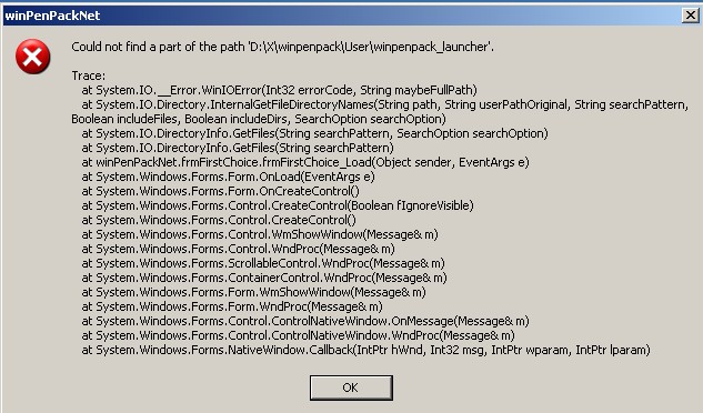

Se sostituisco la .43 alla .42 con la struttura delle cartelle esistenti (quella dello zip per intenderci), funziona correttamente.
Se lancio la .43 da sola, senza struttura cartelle e file presente, genera questo errore:
e questo log:

Ottimo regression test Zandet2
qui -Link- c'è la 44 provala se vuoi.

La .44 funziona correttamente

confermo il corretto funzionamento della 44
mer 22 dic 2010 - 11:59
Problema risolto con la versione .44
