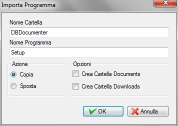

Nella finestra della funzione d’installazione posso specificare i seguenti dati:
- Nome Cartella ( passo 1 )
- Nome Programma ( passo 4.1 ) <-- Cioè il nome da dare all'elemento nel menù
- Opzioni ( passo 3 )
Capisco, perché è successo anche a me, che nel caso di programmi composti dal solo eseguibile può essere istintivo copiarlo nella solita cartella calderone pensando che quando seleziono il file il menù s’importerà solo quello. Ovviamente non può essere così e il menù tenterà di importare tutto quello che c'è nella cartella dell'eseguibile selezionato nella nostra suite.
In ogni caso credo che nelle prossime release metterò un’opzione nella maschera del tipo “Importa solo il programma selezionato” e se non sarà spuntata, il programma prima di procedere avviserà che sta per copiare ( o spostare ) l'intero contenuto della cartella.
