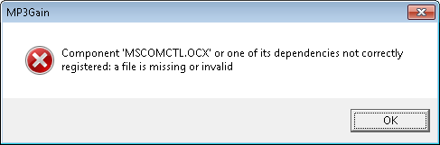

Salve a tutti, è il mi primo messaggio e spero di aver azzeccato la giusta sezione. Ho un problema con X-MP3Gain 1.3.4 Beta [rev4] vi posto la schermata di errore:
premetto che ho cercato una soluzione copiando il file MSCOMCTL.OCX sia nella cartella system che system32 con esito negativo, ho windows7 ultimate edition, grazie per l'eventuale risposta.

Sembra che altri abbiano il tuo stesso problema. In rete gira un fix.

Danix, non vorrei dire cavolate, ma forse questo significa che X-MP3Gain non è completamente portabile.
MSCOMCTL.OCX sono componenti di VB6 che devono essere registrati nella macchina.

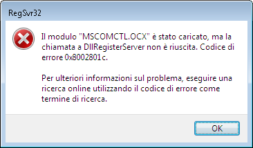

Grazie Danix, ho provato il fix ma anche in questo caso mi restituisce un errore che ti posto in immagine sotto
tuttavia credo che il problema sollevato da LordJim60 sia la causa di tutto, spero si possa risolvere, intanto grazie ad entrambi.

Ciao GuyFawkes, non so se questo può aiutarti. -Link- tieni conto che comunque risolveresti il problema solo nel tuo computer ma potresti continuare ad avere problemi su altri Seven.
Domanda: quando hai eseguito il fix, lo hai fatto come Amministratore?

Il link che ti ho postato parla di un problema analogo al tuo, se tu hai un Seven 64 bit, l'ultimo post dice di copiare il file ocx in c:\windows\SysWOW64 e registrarlo in quella cartella, il tutto ovviamente con privilegi d'amministratore.
