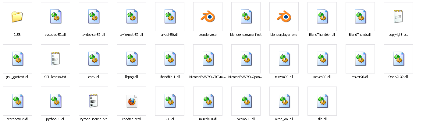

Ora comincio a capire.. non hai scaricato e decompresso nè la versione .zip originale, nè X-Blender..
Le due versioni hanno alcuni file in comune (per un totale di 51 MB). La cartella 2.57 (così come la 2.58), come ho detto prima, è una sotto-cartella. D'accordo sulla scelta della versione desiderata, se le due versioni .zip originali sono decompresse e separate (anche perchè non mi sembra si possa scegliere la versione dall'interfaccia del programma).
Quindi rimane il problema iniziale, quello dell'aggiornamento automatico tramite l'opzione del menù di wpp, durante il quale vengono sovrascritti tutti i file in comune (i famosi 51 MB) della versione 2.57, ma NON la sotto-cartella 2.57 (a cui, dopo l'aggiornamento, si affiancherebbe la sotto-cartella 2.58).

Ecco come appare Blender decompresso:
[ Modificato gio 23 giu 2011 - 22:24 ]
