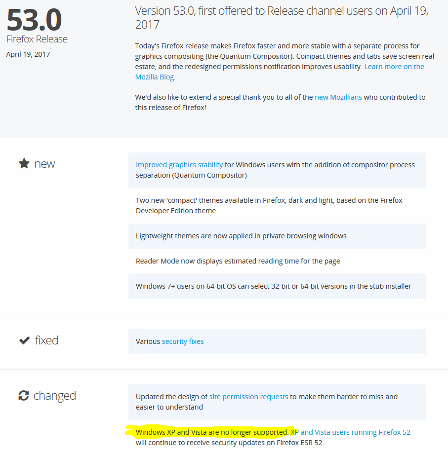

Eh, allora è tutto CHIARO!
dalla versione 53, XP e VISTA non sono più supportati!
qui c'è anche un link che punta alle versioni ESR:
[ Modificato mar 30 mag 2017 - 12:02 ]
