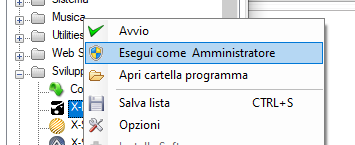

Se usi il menù per avviare le applicazioni, però, puoi avviare il programma come amministratore:

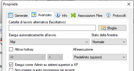

Oppure dalle proprietà settare perchè venga sempre avviato come amministratore:
Ma poi hai verificato se la scrittura nel registro ti funziona in questo modo?
