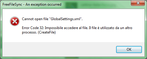

Dalla versione 6.3 FreeFileSync non mi parte se installato nel winPenPack Net Menù, allego screenshot dell'errore
E' solo un problema mio?

CONFERMO!
stesso problema anche qui (Win 7 64bit)
se invece l'eseguibile viene lanciato direttamente dalla cartella del programma, tutto funziona correttamente.
[EDIT]
ho fatto alcuni test:
- ho reinserito "da zero" le 2 versioni (6.2 e 6.4) in wPP Menù
- avviato la 6.2 (da wPP Menù) -> TUTTO OK!
- avviato la 6.4 (da wPP menù) -> Messaggio d'errore!
poi ho confrontato le due cartelle:
la differenza è che nella 6.4 NON SI CREANO i files:
"LastRun.ffs_gui" e "GlobalSettings.xml"
poi ho avviato la 6.4 direttamente dall'eseguibile "FreeFileSync.exe" presente nella cartella principale del programma:
in questo caso TUTTO OK e si sono anche creati i files "LastRun.ffs_gui" e "GlobalSettings.xml"
PERO' al successivo tentativo di avvio da wPP Menù il problema si è RIPRESENTATO!
Ho anche provato a far eseguire il programma con diritti di amministratore (impostandolo dal wPP Menù), ma non è cambiato nulla!
[ Modificato mar 08 apr 2014 - 09:40 ]

Anche a me stesso problema. Ho risolto lanciando l'eseguibile tramite un file batch invece che direttamente.
Non lo avevo scritto, ma ho usato anch'io lo stesso "workaround"!
Comunque non è di certo la soluzione finale al problema...
