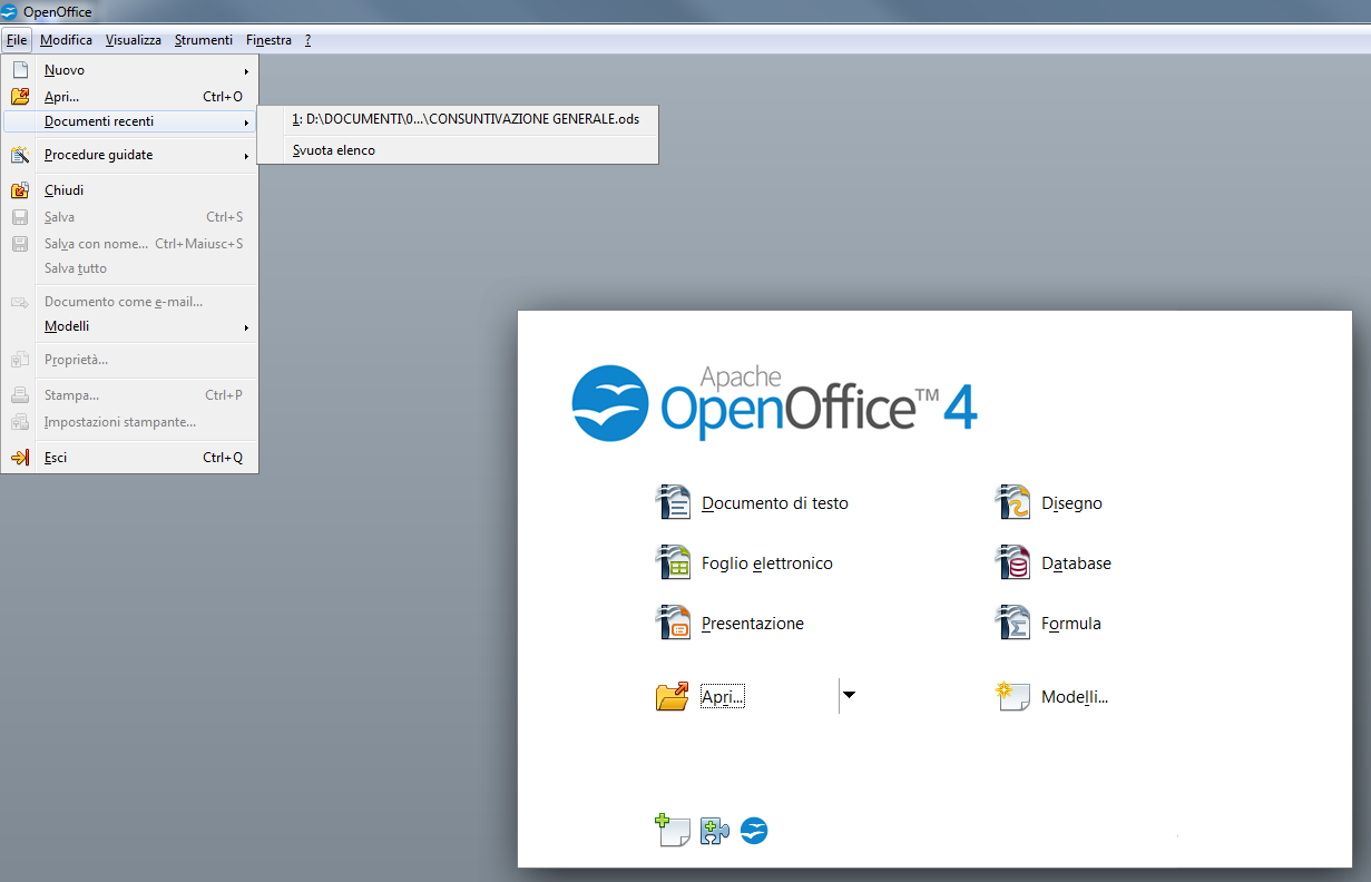

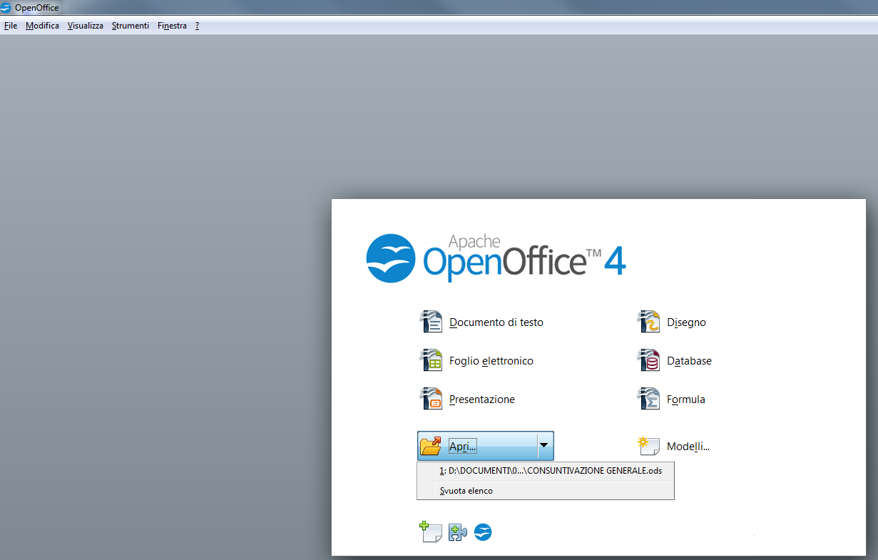

gio 26 nov 2015 - 08:38
Messaggi: 3378
scusa, ho scritto velocemente...
X-AOO 4.1.2
NOTA SU JAVA:
Entrambi i programmi (X-AOO e X-LIBO), se trovano Java già presente sul PC non scaricano nulla.
Comunque Java non influisce assolutamente sulla capacità dei programmi di mostrare la lista dei file aperti recentemente
ecco qui 2 screenshot del mio X-AOO 4.1.2 aperto disattivando java e riaperto dopo aver chiuso un file
- La lista dei recenti la trovi addirittura in 2 posizioni:
quindi, io non riesco proprio a capire che opzione puoi aver settato per crearti questo determinato problema. Mi dispiace
[ Modificato gio 26 nov 2015 - 08:41 ]
