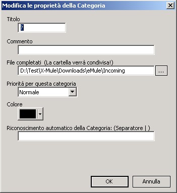

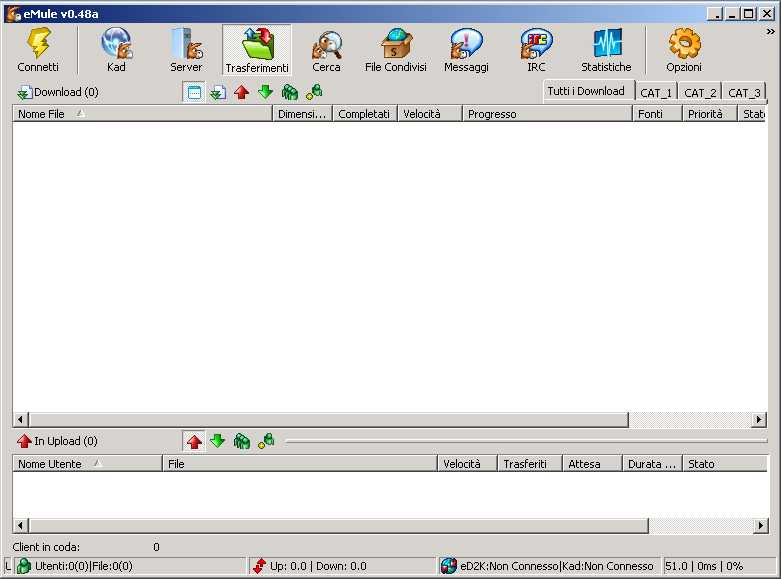

Motivazione: Nel caso in cui nella finestra Trasferimenti vengano definite delle "Categorie" in cui raggruppare i download, le informazioni relative alla directory di download vengono spostate dal file preferences.ini al file category.ini (nella stessa directory), con il risultato di rendere il percorso assoluto, poichè l'X-Launcher agisce solo sul file preferences.ini.
Qui di seguito la schermata con le categorie e i file di configurazione:

Quando definisci una nuova categoria viene preimpostata la selezione della cartella di download predefinita a livello generale: se si lascia inalterata la tua modifica funziona; se invece si sceglie manualmente una cartella diversa che non si chiama "Incoming", allora la tua modifica non va.

Le categorie sono raggruppamenti "virtuali" dei download (i file temporanei sono contenuti tutti nella cartella \temp); si ha comunque la possibilità di selezionare una cartella specifica dove posizionare i download completati, anche se emule ti propone come predefinita quella globale (\incoming) come default :
Quindi:
- se l'utente lascia inalterata la selezione, l'.ini non ha problemi;
- se l'utente cambia rimanendo all'interno di \incoming, bene lo stesso;
- se l'utente cambia inserendo un'altra cartella o addirittura il disco fisso, allora la portabilità decade.
Non solo:
se l'utente definisce una cartella personalizzata "esterna" (che a questo punto rimane memorizzata come percorso assoluto), cambiando unità oppure pc emule la crea automaticamente all'apertura se non la trova...
