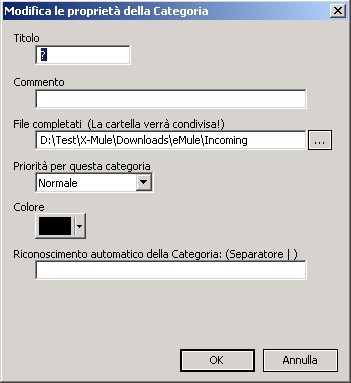

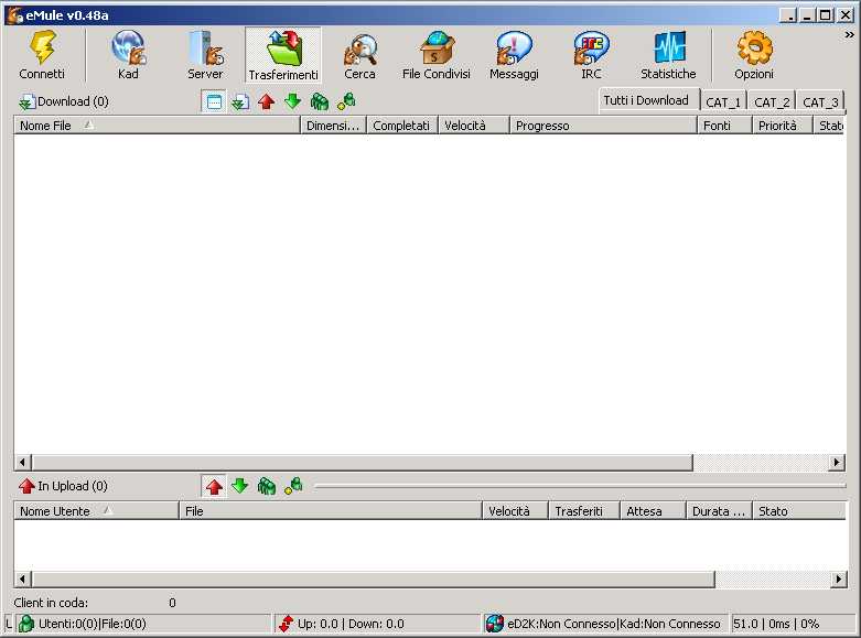

![]() ![]() ![]() ![]() Utente registrato #3184 Registrato il: mar 06 mar 2007 - 11:52Provenienza: Busto Arsizio Messaggi: 3301 ![]() | Nome del software: X-Mule 0.48a rev8 Link WPP: -Link- ![]() Motivazione: Nel caso in cui nella finestra Trasferimenti vengano definite delle "Categorie" in cui raggruppare i download, le informazioni relative alla directory di download vengono spostate dal file preferences.ini al file category.ini (nella stessa directory), con il risultato di rendere il percorso assoluto, poichè l'X-Launcher agisce solo sul file preferences.ini. Qui di seguito la schermata con le categorie e i file di configurazione: ![]() ![]() ciao zandet2 [ Modificato ven 11 gen 2008 - 10:51 ] | ||

![]() ![]() ![]() ![]() Utente registrato #3184 Registrato il: mar 06 mar 2007 - 11:52Provenienza: Busto Arsizio Messaggi: 3301 ![]() | Le categorie sono raggruppamenti "virtuali" dei download (i file temporanei sono contenuti tutti nella cartella \temp); si ha comunque la possibilità di selezionare una cartella specifica dove posizionare i download completati, anche se emule ti propone come predefinita quella globale (\incoming) come default :![]() Quindi: - se l'utente lascia inalterata la selezione, l'.ini non ha problemi; - se l'utente cambia rimanendo all'interno di \incoming, bene lo stesso; - se l'utente cambia inserendo un'altra cartella o addirittura il disco fisso, allora la portabilità decade. Non solo: se l'utente definisce una cartella personalizzata "esterna" (che a questo punto rimane memorizzata come percorso assoluto), cambiando unità oppure pc emule la crea automaticamente all'apertura se non la trova... Ciao ==EDIT== Si è vero, ma anche col codice precedente la situazione era identica. Se un utente sceglie un'altra cartella, ad esempio su HD, i conti non tornano. Con la modifica che avevo impostato ([writetoini]), anche se non proprio elegante e sicura al 100%, anche in presenza di una selezione "esterna" da parte dell'utente veniva forzato il ritorno dei download nella cartella WPP al successivo riavvio, che poi è quello che viene forzato per la directory principale. Il limite era dovuto al fatto che non si può sapere a priori quante categorie può definire un utente, in quella versione ne avevo previste 11, dalla 12 la portabilità non era più assicurata. [ Modificato mer 14 mag 2008 - 11:46 ] | ||
