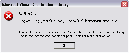

Ho aggiornato il sistema con Windows update (credo che, fra gli altri, sia stato aggiornato Microsoft Visual C++) e ora X-Planner_0.14.3_rev9 funziona, mentre la 0.14.4 mostra un errore di runtime:

@Taf (e p.c. @Danix e gli altri): ho fatto anch'io un po' di test in questi due giorni, e ho trovato alcune informazioni che credo possano interessare.
Premetto che sto utilizzando X-Planner da HD (in C:\PortableApps\) fuori dalla suite WPP, ma ho fatto i test usando una serie di macchine virtuali "pulite".
- Il problema di stampa e di anteprima con la 0.4.13 si presenta se la si usa con un utente che non è amministratore (nel mio caso Power User). Lanciandolo come amministratore, tutto è OK.
Ho notato, però, che la prima volta che si lancia la stampa come amministratore, il programma ci mette un po' (circa 8 secondi) prima di mostrare il popup in cui chiede che cosa stampare. Tutte le successive volte questo popup appare subito. Forse sta facendo qualche operazione che ad un utente non amministratore non è consentita? E da qui il crash...
- La 0.4.14 si comporta come descritto da Taf se la si lancia come amministratore. Da Power User c'è il messaggio di errore di runtime come descritto da Danix. Confermo anche il problema dell'anteprima (sia come amministartore che come Power User)
[ Edited Thu 10 Dec 2009 - 13:29 ]

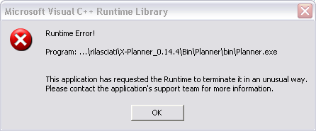

Ho caricato in questa pagina le due nuove versioni 0.4.14 e 0.4.16:
X-Planner download page
Io ottengo l'errore di runtime solo nella 0.4.16 (che tra l'altro non include più le traduzioni, a differenza delle versioni precedenti), quando vado a salvare un documento:
La 0.4.14, invece, sembra funzionare correttamente.
Qualcuno può confermare?
