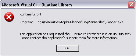

Ho aggiornato il sistema con Windows update (credo che, fra gli altri, sia stato aggiornato Microsoft Visual C++) e ora X-Planner_0.14.3_rev9 funziona, mentre la 0.14.4 mostra un errore di runtime:

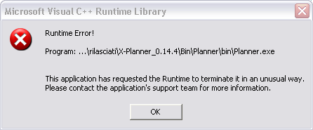

Oggi ho scaricato la 0.4.14 e l'ho estratta con universal extractor.
sono partito dalla base X-Planner 0.14.3 ed ho sostituito la versione presente in BIN con quella nuova estratta con UE.
al primo avvio mi ha dato un messaggio di errore:
mancanza della DLL libpng13.dll
inoltre ho notato che nella versione 0.14.4 non ci sono più le seguenti dll:
X-Planner-TEST_0414\Bin\Planner\bin\libexpat.dll
X-Planner-TEST_0414\Bin\Planner\bin\libgnomeprint-2-2-0.dll
X-Planner-TEST_0414\Bin\Planner\bin\libgnomeprintui-2-2-0.dll
Ho copiato solo la dll che mi dav il messaggio di errore (la libpng13.dll)
TEST DI STAMPA:
con questa modifica, il programma apre il mio file di planning di prova e lo stampa senza problemi sia con PDF creator che con una stampante laser di rete.
Però l'anteprima di stampa non funziona!
se provo a visualizzare l'anteprima di stampa, mi parte il visulizzatore di defaut di windows:
"Visualizzatore Immagini e fax Per Windows"
che tenta di visualizzare un fantomatico file ********.emf (il nome cambia di volta in volta) e mi dice "Anteprima non disponibile"
per il resto, le altre opzioni del programma funzionano perfettamente.
PS:
anche copiando in BIN le tre dll sopra citate, il problema dell'anteprima persiste e la stampa funziona. Quindi è chiaro che queste ultime non sono più necessarie.
Mi lascia molto perplesso la mancanza della libpng13.dll dopo l'estrazione con UE della versione 0.14.4.

@Taf (e p.c. @Danix e gli altri): ho fatto anch'io un po' di test in questi due giorni, e ho trovato alcune informazioni che credo possano interessare.
Premetto che sto utilizzando X-Planner da HD (in C:\PortableApps\) fuori dalla suite WPP, ma ho fatto i test usando una serie di macchine virtuali "pulite".
- Il problema di stampa e di anteprima con la 0.4.13 si presenta se la si usa con un utente che non è amministratore (nel mio caso Power User). Lanciandolo come amministratore, tutto è OK.
Ho notato, però, che la prima volta che si lancia la stampa come amministratore, il programma ci mette un po' (circa 8 secondi) prima di mostrare il popup in cui chiede che cosa stampare. Tutte le successive volte questo popup appare subito. Forse sta facendo qualche operazione che ad un utente non amministratore non è consentita? E da qui il crash...
- La 0.4.14 si comporta come descritto da Taf se la si lancia come amministratore. Da Power User c'è il messaggio di errore di runtime come descritto da Danix. Confermo anche il problema dell'anteprima (sia come amministartore che come Power User)
[ Modificato gio 10 dic 2009 - 13:29 ]
