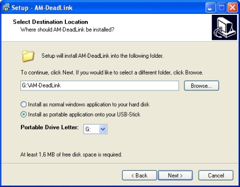

![]() ![]() ![]() ![]() Registered Member #675 Joined: Tue 23 Jan 2007 - 23:49Location: Salvitelle (Sa) Posts: 12717 ![]() | Ciao urari e grazie per la segnalazione. ![]() Riepilogando, lanciamo normalmente il file di installazione ed alla terza schermata, selezioniamo "install as portable application onto USB-stick" scegliamo quindi la lettera del Drive dove installare il software (guarda Screenshots). Facendo in questo modo, il programma salva le impostazioni nella propria cartella (cartella "Data" e file "deadlink.ini"). Se si vuole invece installare in modo portatile sul disco C:, copiare la cartella dal Drive ? al disco C: oppure seguire le indicazioni riportate sopra da urari. Screenshots: ![]() | ||
