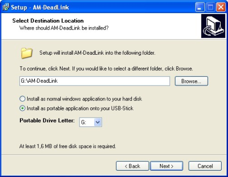

AM-DeadLink è diventato portatile. Ora esistono due procedure d'installazione, una normale e l'altra portable, che però non permette l'installazione nell'HD. Ma non è un problema, basta seguire questa procedura:
Installare normalmente, NON avviare il programma. Copiare la cartella "C:\Programmi\AM-DeadLink" in "\Bin". Disinstallare il programma dal computer. Nella cartella "\Bin\AM-DeadLink" aprire il file "dlcommon.ini" e modificare "Portable=0" in "Portable=1", salvare. Cancellare i tre file "Unins000.*". Et voilà!

Riepilogando, lanciamo normalmente il file di installazione ed alla terza schermata, selezioniamo "install as portable application onto USB-stick" scegliamo quindi la lettera del Drive dove installare il software (guarda Screenshots). Facendo in questo modo, il programma salva le impostazioni nella propria cartella (cartella "Data" e file "deadlink.ini").
Se si vuole invece installare in modo portatile sul disco C:, copiare la cartella dal Drive ? al disco C: oppure seguire le indicazioni riportate sopra da urari.
Screenshots:
