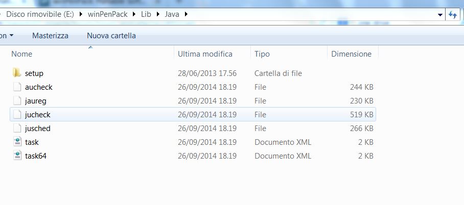

... Niente da fare..... le procedure guidate dei formulari e delle ricerche di dbase mi fanno arrivare alla fine ma non riesco a salvarle .... però al primo avvio di LO non è partito il download di JRE nè è apparso il solito messaggio "impossibile istallare java".
E ora in wpp/lib/java ci sono dei file che allego ...
non so proprio..
Mon 20 Oct 2014 - 20:44
Posts: 12953
Ho l'impressione che stiamo parlando di due problemi distinti:
  • Uno riguarda LO e "le procedure guidate dei formulari e delle ricerche di dbase"
  • L'altro riguarda Java
Per il primo non saprei, dovrei testare. Scrivimi i passaggi che fai tu, così provo a ripeterli.
Per quanto riguarda Java, se non è partito il download è altamente probabile che nel suo sistema sia già installato Java.
