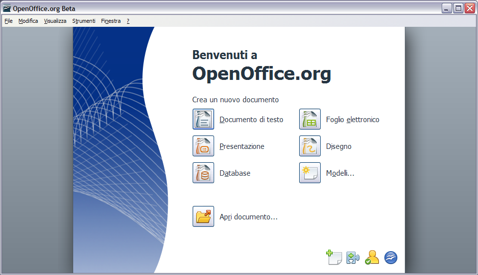

In sintesi, alla prima schermata:
quando si clicca sulla prima icona a sinistra in basso :

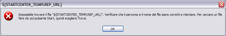

Appare questo errore:

Allora, innanzitutto grazie per l'ottimo lavoro fatto! Sei il solito mito Danix !!
2 punti da considerare:
a) il BUG da te segnalato è presente anche per chi utilizza la versione installata! quindi è un bug della build e non del launcher!
E' presente anche nella DEV300_m22 in inglese installata -Link-

L'ho testato con la beta in Inglese (che tra l'altro nella finestra d'avvio non ha il tool che genera l'errore) e l'ultimo language pack in Italiano.
