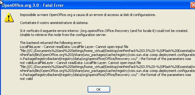

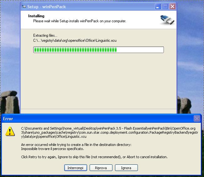

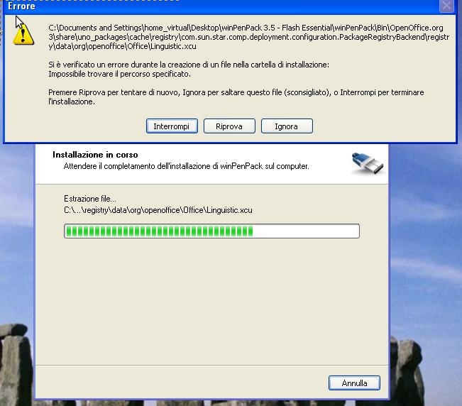

![]() ![]() Registered Member #4618 Joined: Thu 10 May 2007 - 08:29Location: Modica Posts: 1352 | Essential exe:installazione su Win Xp Sp2 in inglese senza lingue aggiuntive. Restituisce il seguente errore durante l'installazione: ![]() Poi provando ad avviare una qualunque delle applicazioni di OOo compreso il lanciatore restituisce il seguente errore: ![]() La suite non parte per niente. ___________________________________ Tutte le altre applicazioni si avviano correttamente in inglese. Solo con Dekibulle ho questo errore, dovuto sicuramente a problemi con i driver audio della mia macchina: ![]() [ Edited Fri 26 Dec 2008 - 23:38 ] | ||

![]() ![]() Registered Member #4618 Joined: Thu 10 May 2007 - 08:29Location: Modica Posts: 1352 | Esattamente stesso problema con installazione in italiano.![]() | ||

![]() ![]() Registered Member #4618 Joined: Thu 10 May 2007 - 08:29Location: Modica Posts: 1352 | All'avvio di OOo mostra lo spash, arriva a metà caricamento e![]() | ||

![]() ![]() ![]() ![]() Registered Member #1 Joined: Fri 29 Dec 2006 - 05:38Location: Sassari Posts: 12998 ![]() | Ok, se rinomini la cartella di winPenPack con un nome più corto o se sposti in C:\ la cartella stessa, OOo si avvia senza errori: è sempre il solito problema di OpenOffice (portatile e non) con i percorsi lunghi. Prova ad avviare (da quella posizione, prima di spostare la cartella) il file \winPenPack\Bin\OpenOffice.org 3\program\soffice.exe. Son sicuro che otterrai lo stesso errore. | ||
![]() ![]() ![]() ![]() Registered Member #1 Joined: Fri 29 Dec 2006 - 05:38Location: Sassari Posts: 12998 ![]() | A proposito, a me non ha dato errori durante la procedura di istallazione, ma solo una volta eseguito. Inoltre ho appena testato un'installazione del wpp_2gb e non ho avuto nessun errore avviando X-OOo. P.S. sarebbe opportuno che qualcun altro testasse i due setup. ---edit------ ULTERIORE PROVA: installazione del wpp_2gb >> una volta installato (cartella "winPenPack 3.5 - 2Gb") rinominato in winPenPack 3.5 - Essential >> ho eseguito winPenpack.exe e poi X-OpenOffice.exe >> ho avuto l'errore! [ Edited Sat 27 Dec 2008 - 01:23 ] | ||
