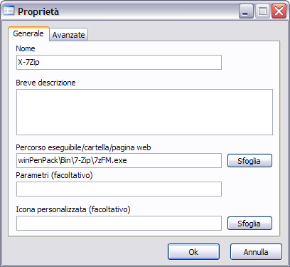

piuttosto, ora ho notato che la modifica non funziona se X-7Zip è eseguito dal menù di winPenPack, mentre funziona regolarmente se il launcher viene eseguito direttamente da XDrive. Sono su Xp sp3.
La differenza è che nel primo caso (dal menù) nel .reg viene scritto erroneamente:
"PanelPath0"="F:\\winPenPack\\Documents\\7-Zip\\"
"PanelPath1"="C:\\Documents and Settings\\Utente\\Desktop\\"
Nel secondo (da XDrive), giustamente:
"PanelPath0"="F:\\winPenPack\\Documents\\7-Zip"
"PanelPath1"="C:\\Documents and Settings\\Utente\\Desktop"
Potrebbe avere a che fare col problema dei parametri?
In questo caso dobbiamo risolvere urgentemente e prioritariamente.
----riedit--------
Il problema sembra riguardare solo 7Zip e non altri programmi che scrivono nel registro, i cui percorsi vengono scritti correttamente sia che si avviino dal menù che da XDrive.
[ Edited Wed 13 May 2009 - 11:16 ]
Wed 13 May 2009 - 12:18
Ecco perchè non funzionava:
Ed in realtà la sintassi giusta è questa:
FM|"PanelPath0"=$Doc$\$AppName$\|\\"
FM|"PanelPath1"=@DesktopDir@\|\\"
