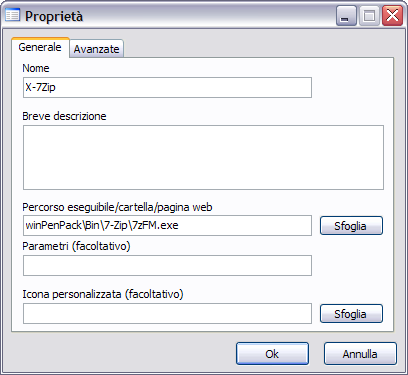

piuttosto, ora ho notato che la modifica non funziona se X-7Zip è eseguito dal menù di winPenPack, mentre funziona regolarmente se il launcher viene eseguito direttamente da XDrive. Sono su Xp sp3.
La differenza è che nel primo caso (dal menù) nel .reg viene scritto erroneamente:
"PanelPath0"="F:\\winPenPack\\Documents\\7-Zip\\"
"PanelPath1"="C:\\Documents and Settings\\Utente\\Desktop\\"
Nel secondo (da XDrive), giustamente:
"PanelPath0"="F:\\winPenPack\\Documents\\7-Zip"
"PanelPath1"="C:\\Documents and Settings\\Utente\\Desktop"
Potrebbe avere a che fare col problema dei parametri?
In questo caso dobbiamo risolvere urgentemente e prioritariamente.

mer 13 mag 2009 - 12:18
Messaggi: 10567
Ecco perchè non funzionava:
Ed in realtà la sintassi giusta è questa:
FM|"PanelPath0"=$Doc$\$AppName$\|\\"
FM|"PanelPath1"=@DesktopDir@\|\\"
