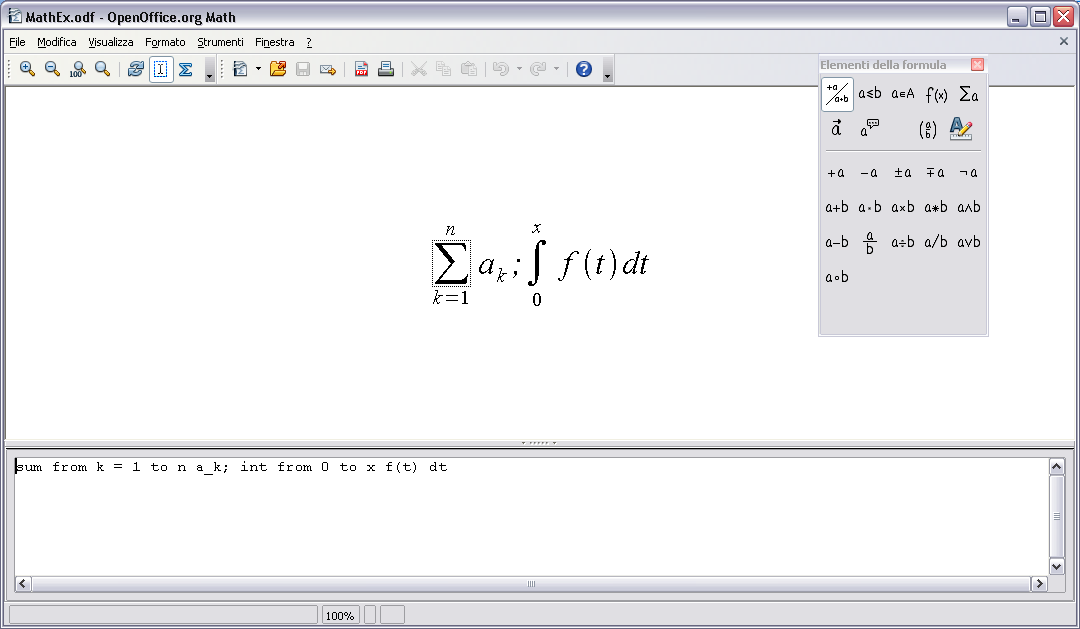

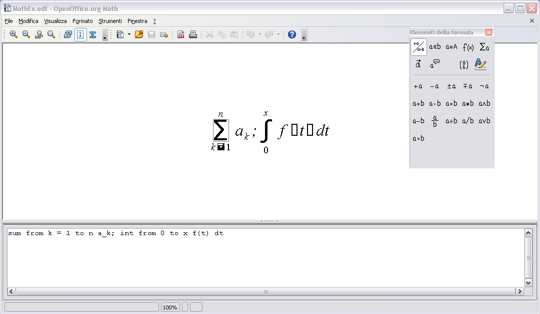

Ho eliminato il font OpenSymbol da C:\WINDOWS\Fonts e aperto il file MathEx.odf con la rev_14:
Ho aggiornato alla rev_16 e riaperto il file:
Direi che è perfetto!
