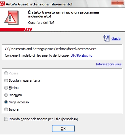

Secondo Antivir free sembra sia un troian.
Tue 02 Mar 2010 - 02:56
Registered Member #5089
Posts: 1461
Giusto per placare le ansie... -Link-
Direi falso positivo
