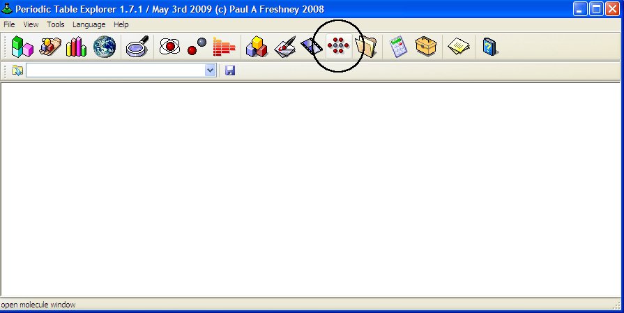

Ciao Danix, allora:
  • la versione è la 1.7.1, ma parliamo di "Periodic Table Explorer", cioè di una delle tre versioni del programma che sono previste. Se guardi sul sito (a questo link -Link- si parla esplicitamente delle tre versioni del programma, Standard, Mini ed Explorer appunto; è quest'ultima che è alla versione 1.7.1, mentre la versione standard è appunto alla 3.8.2
  • chiarito questo (che probabilmente è il motivo per cui non trovi il pulsante in oggetto) il pulsante lo vedi nell'immagine allegata.
Buona domenica
