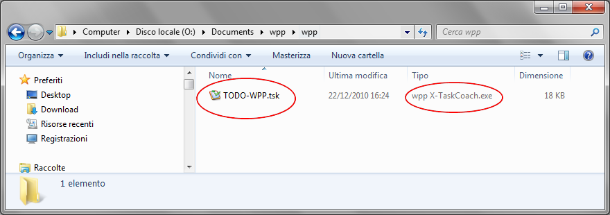

Prima di tutto, quando utilizzo gestione risorse, ho sempre trovato fuorviante ( per non dire sgradevole ) vedere dei files rappresentati da icone che non corrispondono al programma che utilizzerò, es: vedo l'icona di Word ma quando faccio doppio click mi lancia OpenOffice. Per non parlare poi di quei tipi di files che sono solo gestiti dalla mia suite e che quindi li vedo con l'icona generica, anche se in realtà non lo sono.

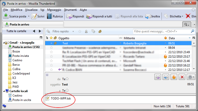

In gestione risorse, perlomeno, quanto sopra è solo un fatto estetico, in altre applicazioni diventa un serio problema. Ad esempio, ricevendo un messaggio di posta con allegato sempre il famoso documento Word, il mio Thunderbird (anzi X-Thunderbird) me lo gestirà in base alle impostazioni del sistema ospite, ma addirittura potrebbe non gestirli se è un’estensione di un programma che il nostro computer non conosce (es: *.tsk di X-TaskCoach). In pratica nessun’integrazione con CAFE e la nostra suite.

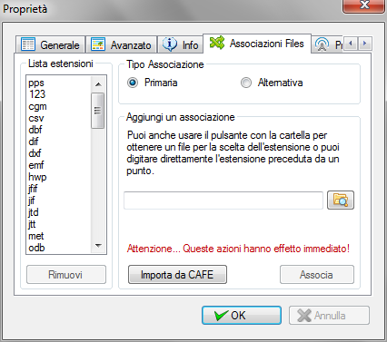

La nuova gestione delle associazioni, è tutta concentrata nella scheda proprietà del programma (quindi applicazionecentrica ).
Quando imposto un’associazione, questa è reale, in quel momento tutto il sistema ospite conosce quell'applicazione e sa come gestirla, che sia un’applicazione nativa del computer o un’applicazione della suite non c'è differenza.
Tutte le applicazioni riflettono la stessa icona, rappresentando e gestendo il file con coerenza.
Per creare o rimuovere un’associazione devo fare un’operazione naturale, aprire la scheda proprietà del programma e configurarla... niente di più niente di meno.
